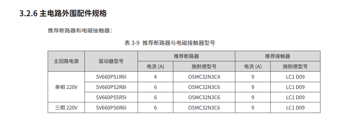

又或者的伺服驱动器,  我看一个汇川的400W的伺服驱动器, 上面要求的额定输入电流是4A。    我看他们的说明书是选6A的断路器,  但是如果是2台以上的400W驱动器呢,  直接乘以数量吗,  那这样会不会浪费。 因为之前没有注意到这个细节, 空开的选型都是直接用  电流I=功率P/电压U.  的方式来计算的,   也是就是单相220V  ,1kw 的话,电流也就5A的样子。  之前的设备都是这样用的,  也用了好几年, 也没有出啥问题。
[ 此帖被zy123518763在2021-07-08 10:44重新编辑 ]

如果按驱动器的额定电流来算,  10台 400W,  就需要 10*4=40A. 。 如果按照功率来算, 总共4KW, 1kw是5A,  那么只要20A就可以了。   直接翻了一倍。
