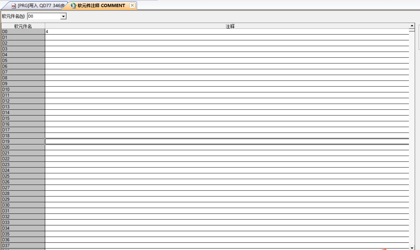

请问:三菱字元件的每个位怎么单独写注释?
比如D0.0 启动,D0.1停止,D0.2复位,现在写完D0.0注释后,再写D0.1的注释,D0.0也自动变成D0.1的注释了;

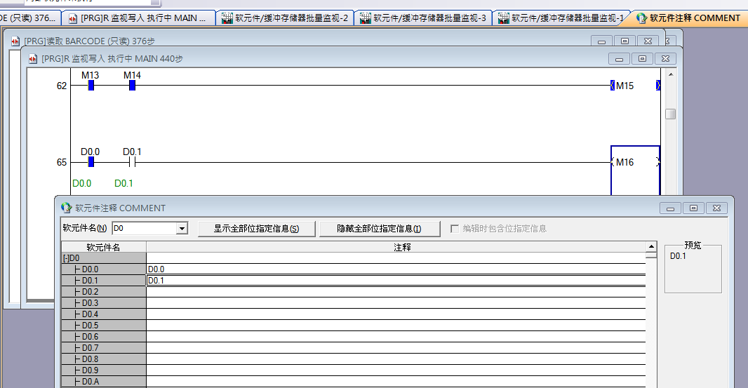

在軟元件註解裡面
字元件都可以打開樹狀
即可編輯
或是在編寫程式時將注釋輸入打開

你好,谢谢,我的软元件注释 D0前没有+,是不是软件需要设置
zhi_good
发帖数量: 201 个
工控威望: 350 点
下载积分: 7828 分
在线时间: 474(小时)
注册时间: 2011-01-20
最后登录: 2026-05-18
查看zhi_good的 主题 / 回贴
3楼  发表于: 2021-06-17 17:07
D0前没有[+]

4楼  发表于: 2021-06-17 18:00
PLC 型号很重要!软件版本也很重要!
就好比去医院看病,先要填名字、性别、年龄。
经测试
Q00UJCPU Q02UCPU Q03UDV Q03UDE就可以注释到D0.1
Q00CPU Q02CPU Q02HCPU FX3U的只能注释到D0
不支持的情况下,可以考虑用MOV K4M0 D0, 然后分别注释M0~M15
虽然同样是三菱PLC,甚至同样是Q系列的CPU,型号不同,功能不同
