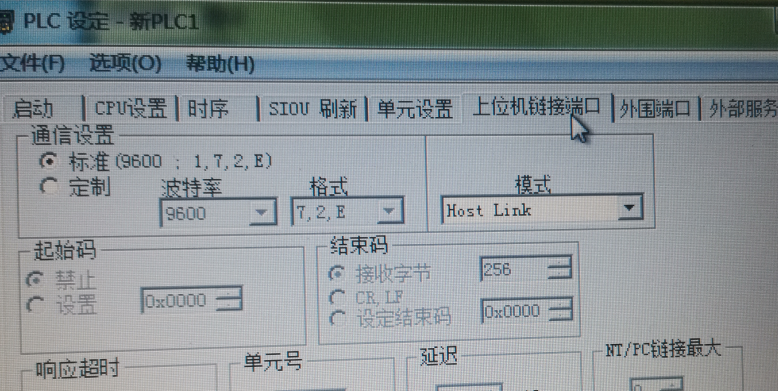

描述:被改成这样了
描述:被改成这样了
描述:原始端口的功能
    包含的图片附件为什么跑最上面去了?
   机型:CS1G-CPU42H

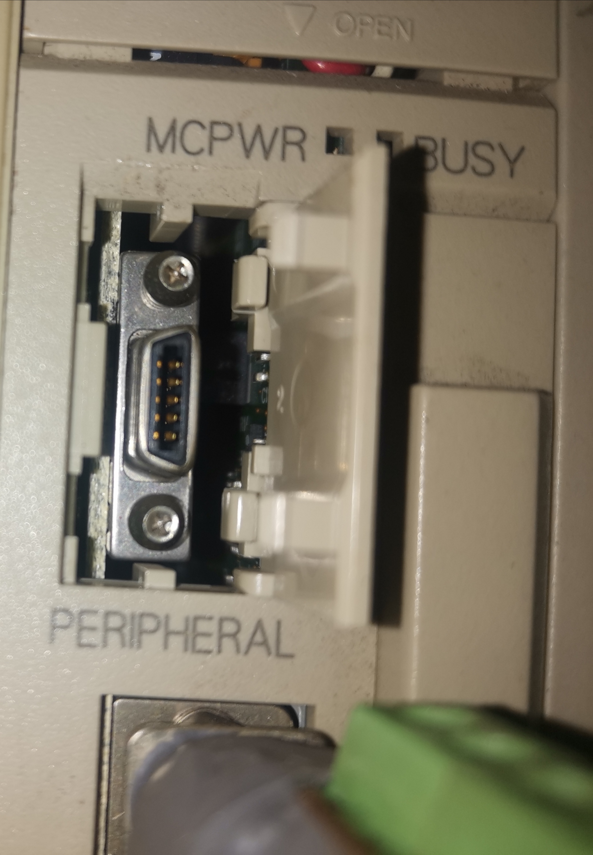

   情况说明:为了跟NS10触摸屏通信,在参数设置中把上位机链接端口和外围端口的模式全部改成了NT LINK (1:N),波特率也全部改成了38400(标准速率),单独将参数下载到PLC以后触摸屏倒是能通信了,但是再也连不上编程软件了。(其实在下载结束时就出现了通信连不上的对话框   )
    为什么要同时把上位机链接端口和外围端口的模式全部改成了NT LINK (1:N)呢,因为当时没分清这两者有什么区别,也没百度一下,想当然的就干了
    现在的问题是,用什么办法才能恢复CPU本体上串口原先默认的Host Link功能?

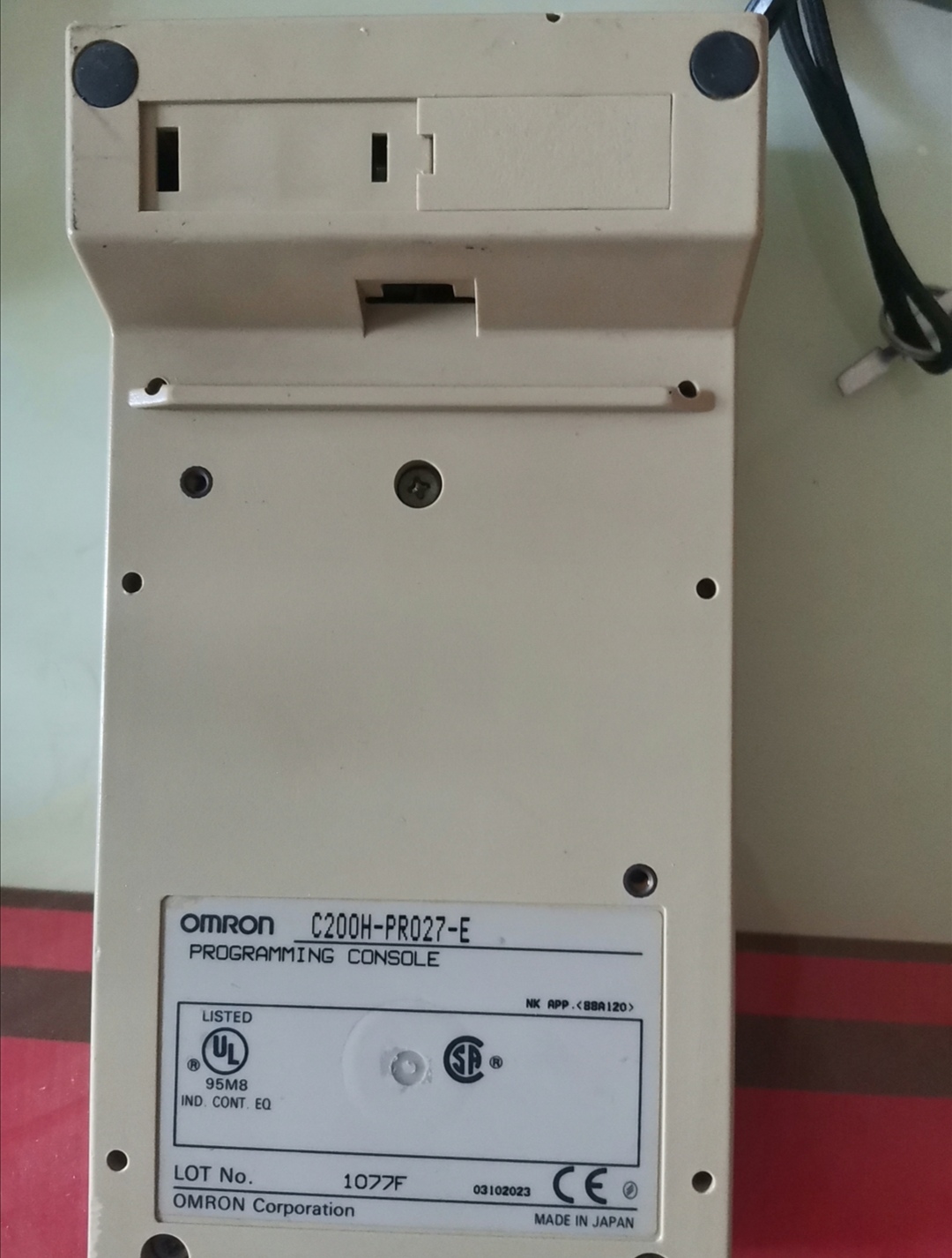

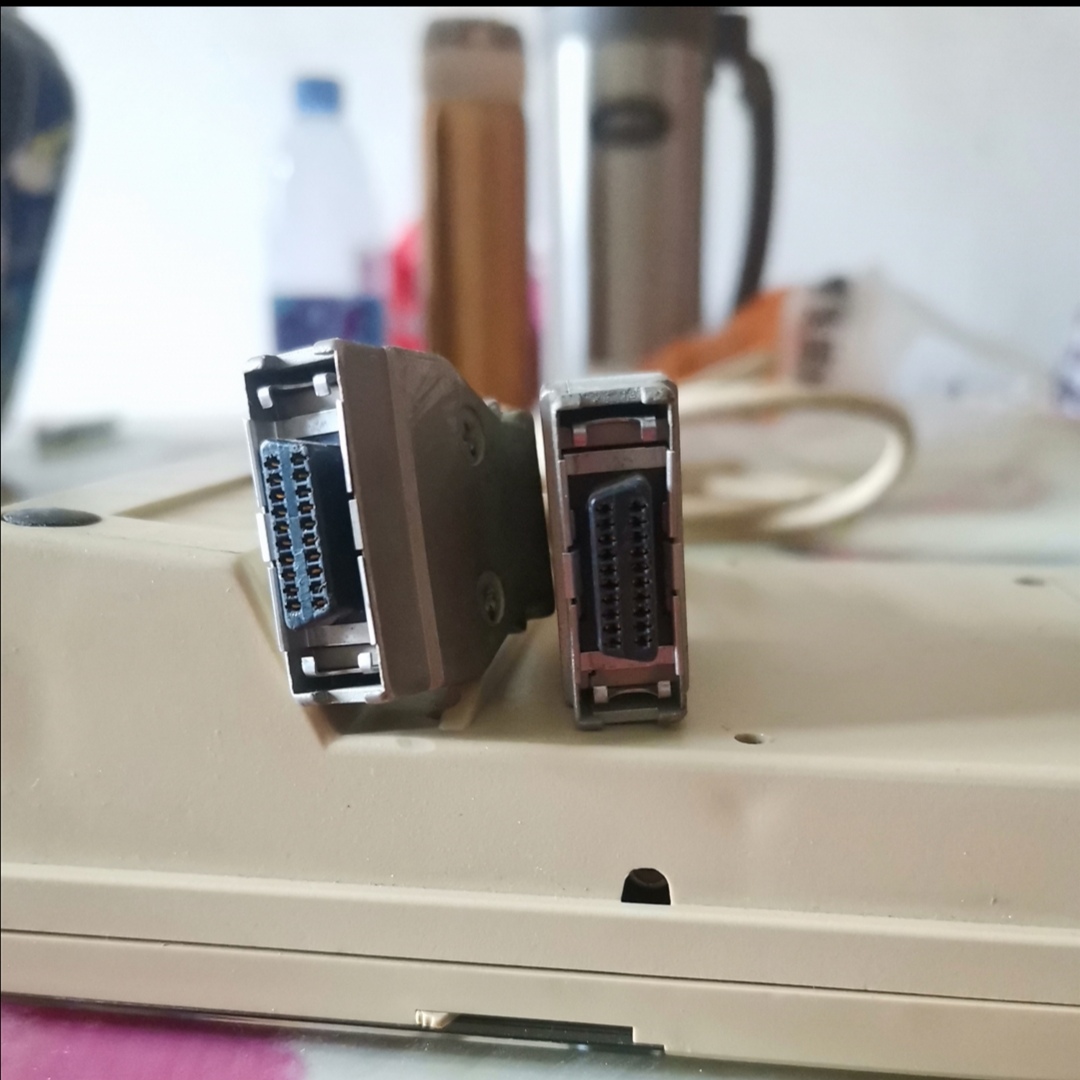

大师帮我看看,手编程的型号是否符号要求?但是电缆接口明显是没法跟CS1G-CPU42H连接的,是否要用其它型号的专用电缆才可以?请指教😁

你的这个手持编程器只能用到C200HE系列,CPM1A系列等。
你的问题只能用手持编程器修改DM区了。我有一个全新的手持编程器,还没用过,就是因为这类问题准备的。你的还少一段过渡线,有了那个过渡线还可以连接CQM1H等系列。
