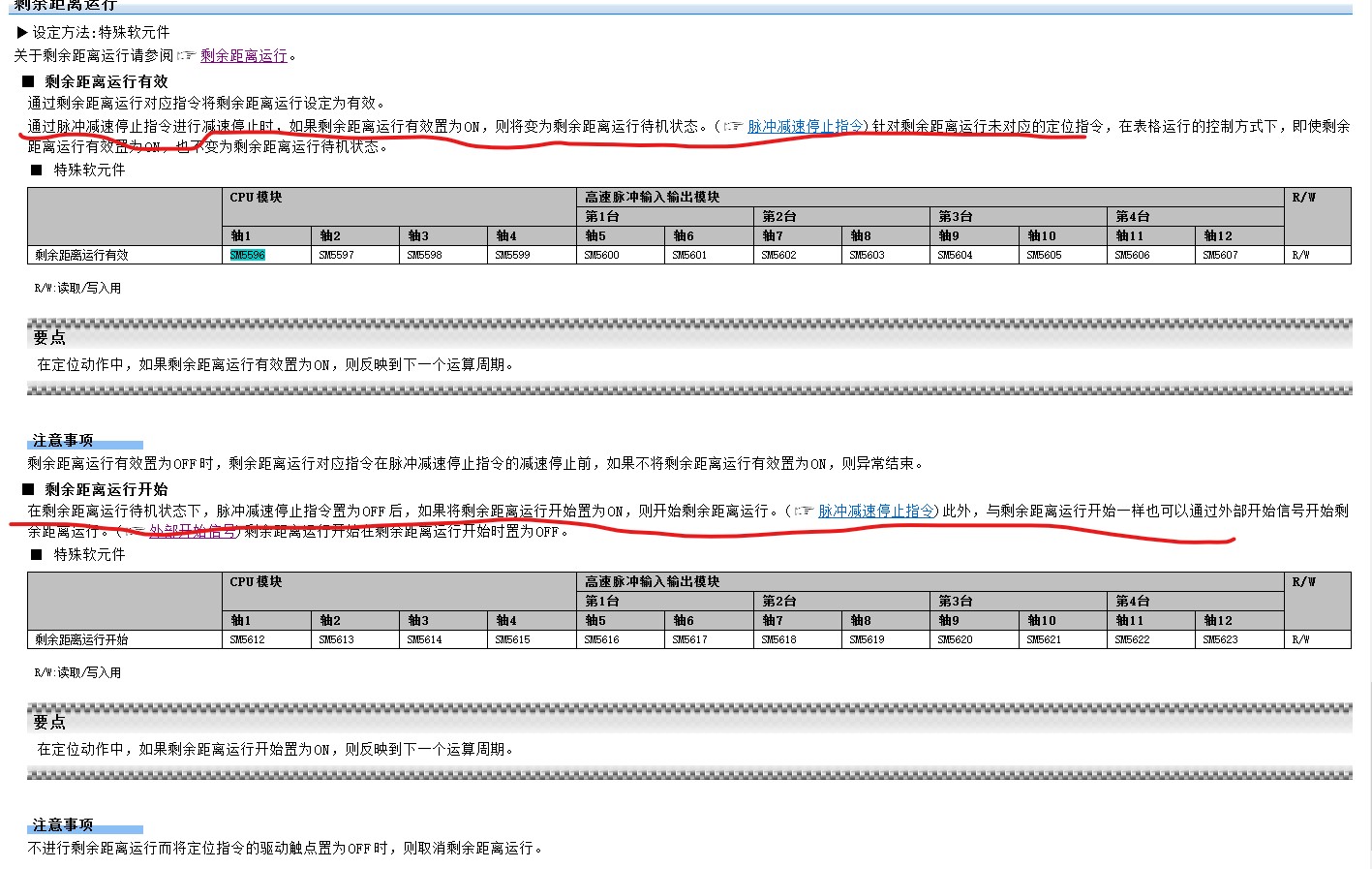

一般再做三菱定位控制的时候  用DDRVA 指令 来实现定位 要求中间可以在任意位置暂停、启动,
我现在做的是接通脉冲减速停止指令SM5644来减速停止,但是现在这种情况感觉有丢脉冲的情况,表现在机械上面 如果没有暂停的情况下 每次定位都是准确的,但是中间有暂停启动的话 机械会走不到应该走到的位置。。

SM5596   SM5612 有启用吗?

要用的呀,这是配套的指令,你手册搜索一下这两个标志位就明白了

是SM5644减速暂停需要啦

    是不是相对定位DDRVI才需要,DDRVA中途停止再次驱动不是会继续运行到目标位置吗

    暂停把触发条件顺便复位掉 启动后继续定位就可以了  不过真的不建议暂停时讲轴顺带暂停  这样做确实有定位错误的风险  一般我都是不接受轴部分暂停的 除非设计到人生安全的  毕竟设备的安全性才是第一个应该考虑的  其他的都往后排

    SM5596为ON时,SM5644脉冲减速停止后未走完的行程才会记录下来,想要继续走这段剩余距离就需要置位SM5612
    SM5596为OFF时,SM5644只有减速停止作用。
