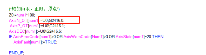

请问下,谁用过这个吗。三菱的地址U1\G2416.0这个地址,我想表示U1\G2516.0, 比如Z1=100,U1\G2416.0Z0 或者U1\G2416Z0.0,这样写都会报错。用个FOR循环把16个轴的状态都读出来。另外发现普洛菲斯的屏好像也不能显示D0.1这种字节里面的位这种地址,麻烦;

D100.1
G2416.0
这种是不可以用变址的。

Z1:=Num1*K100;
TEST( TRUE , U1\G2416Z1 , H00 , AxisN_OT[Num1] );

这个是不是数据类型不对啊,等式右边的是物理地址

2楼正解
