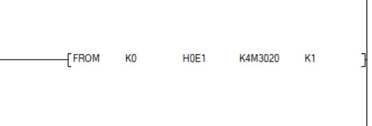

FROM K0 H0E2 K4M3040 K1
TO K0 H160 K4M2000 K1 哪个可以详细解释一下吗

将0#模块的BFM#H0E1十进制是224单元位置控制PLCM3020-M3035位

FROM K0 H0E1 K4M3020 K1
K0:IO号为00
H0E1:存储地址(E1>225)
K4M3020:3020-3035 16个 K4=16 k1=1
k1:读一个
