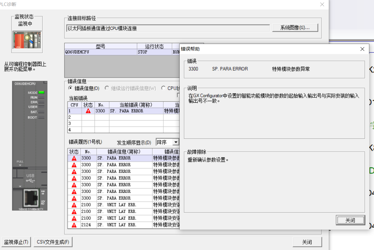

有没有大师弄过这个,下载模块参数和程序后,报警3300 是需要下载个 GX Configurator-SC重新配置参数吗?

1、现在Q的大部分模块都是用GX WORKS2 设置了,不需要GX Configurator-XX
2、检查下智能模块参数有没正常写入,并且模块的IO号和实际IO分配的IO号是否一致
3、反复排查后仍然有错,也有可能是有硬件故障
打个酱油,懂的不多
水平有限,能帮则帮
互相帮助,共同进步

故障原因都说出了,重新分配I/O

引用第2楼zhuping于2021-04-09 13:23发表的 :
故障原因都说出了,重新分配I/O
重新分配了IO 也不行呢。。。

把PLC参数设置-IO分配设置设的起始IO与智能功能模块统一,设好后写入,完成后将PLC复位即可
