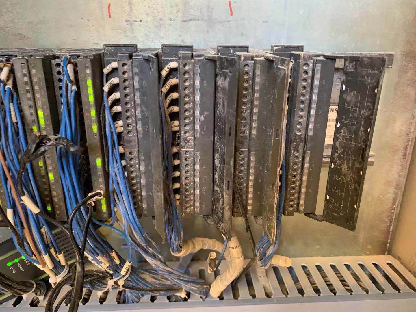

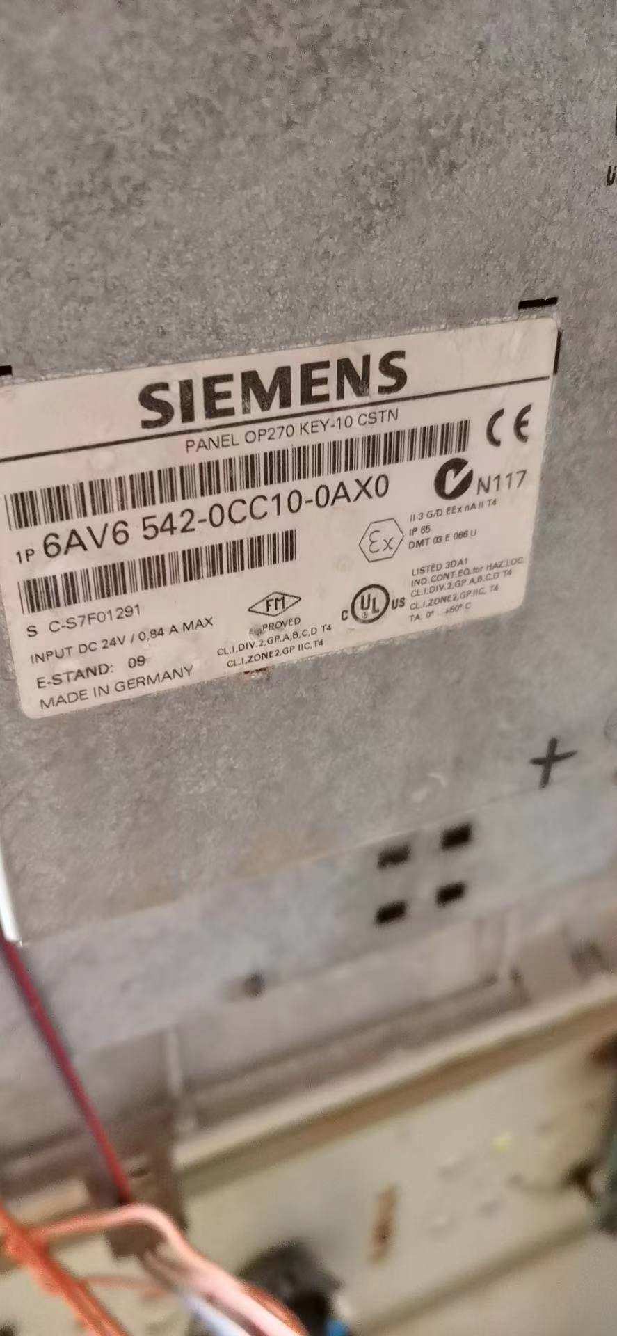

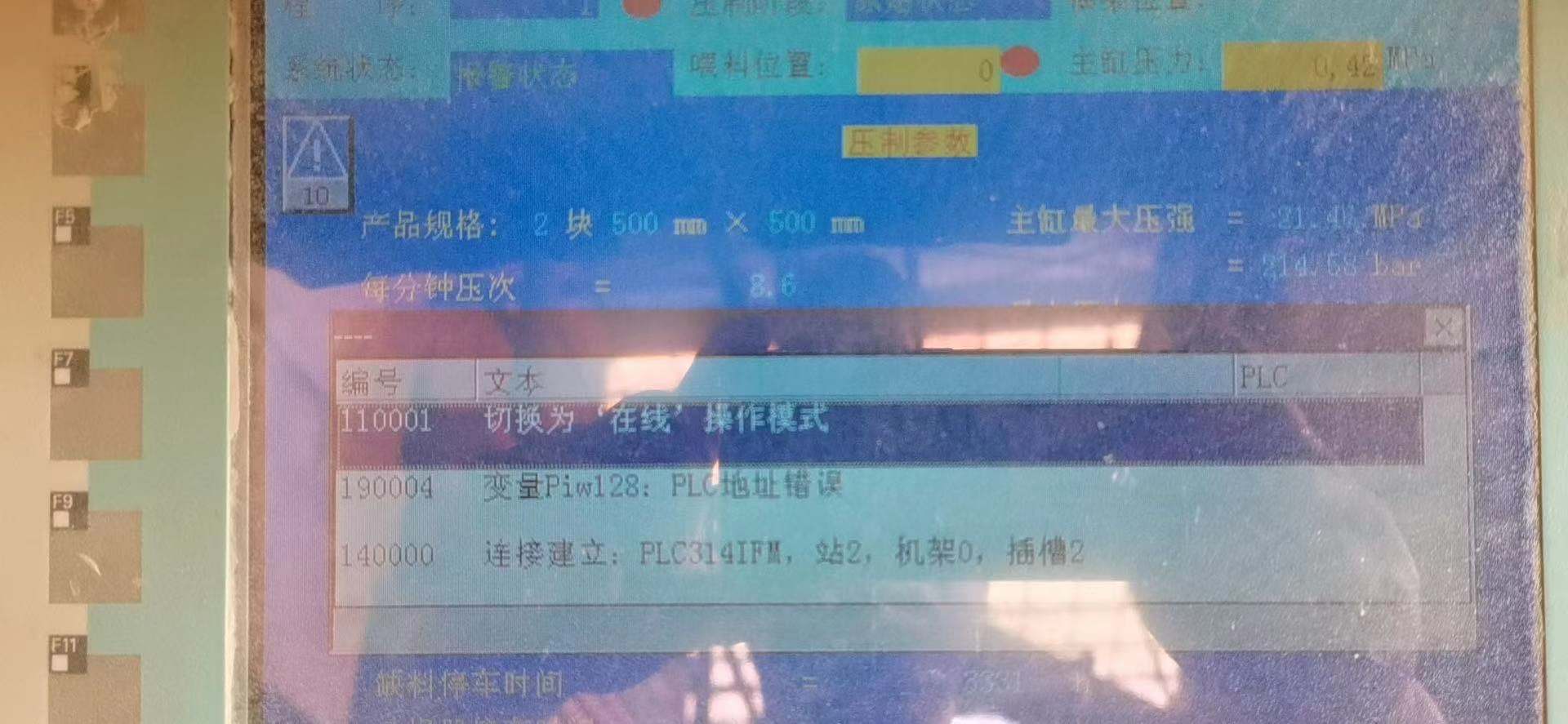

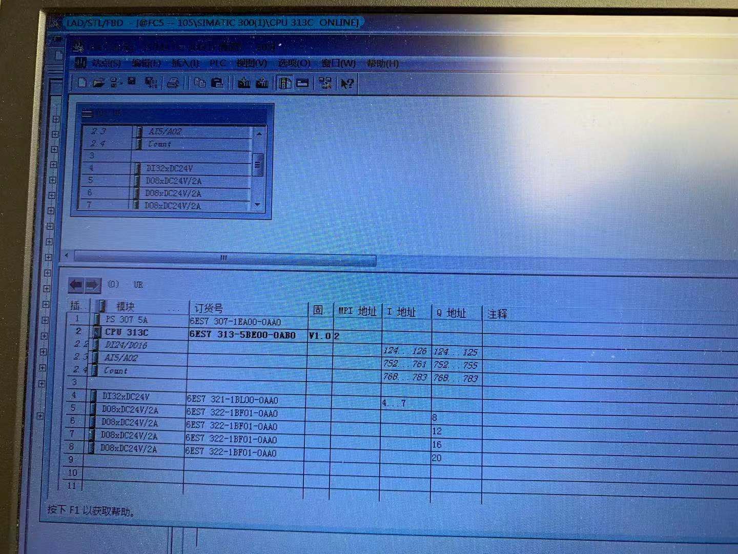

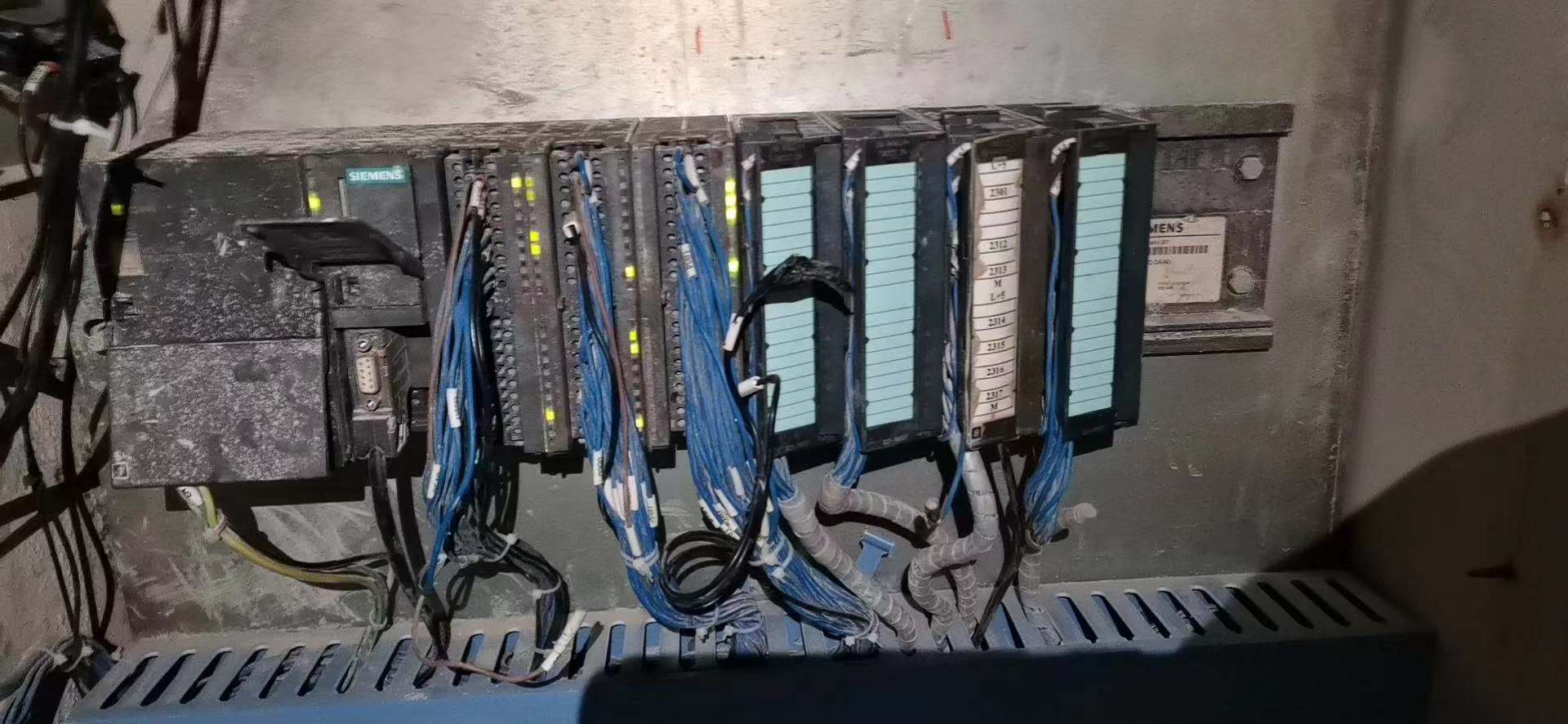

313C PLC没有报警,后面4个DO卡没输出,屏幕上清除了这报错后,时不时有又有出现,换了通信线也是一样,换CPU了也不行,DI卡,DO全换过都不行,主要是后面4个DO没输出,去年设备还开着的,今年就开不了,还有这屏幕用那个软件?谁有这屏幕这方面资料?

1楼  发表于: 2021-03-24 11:18
电源供电

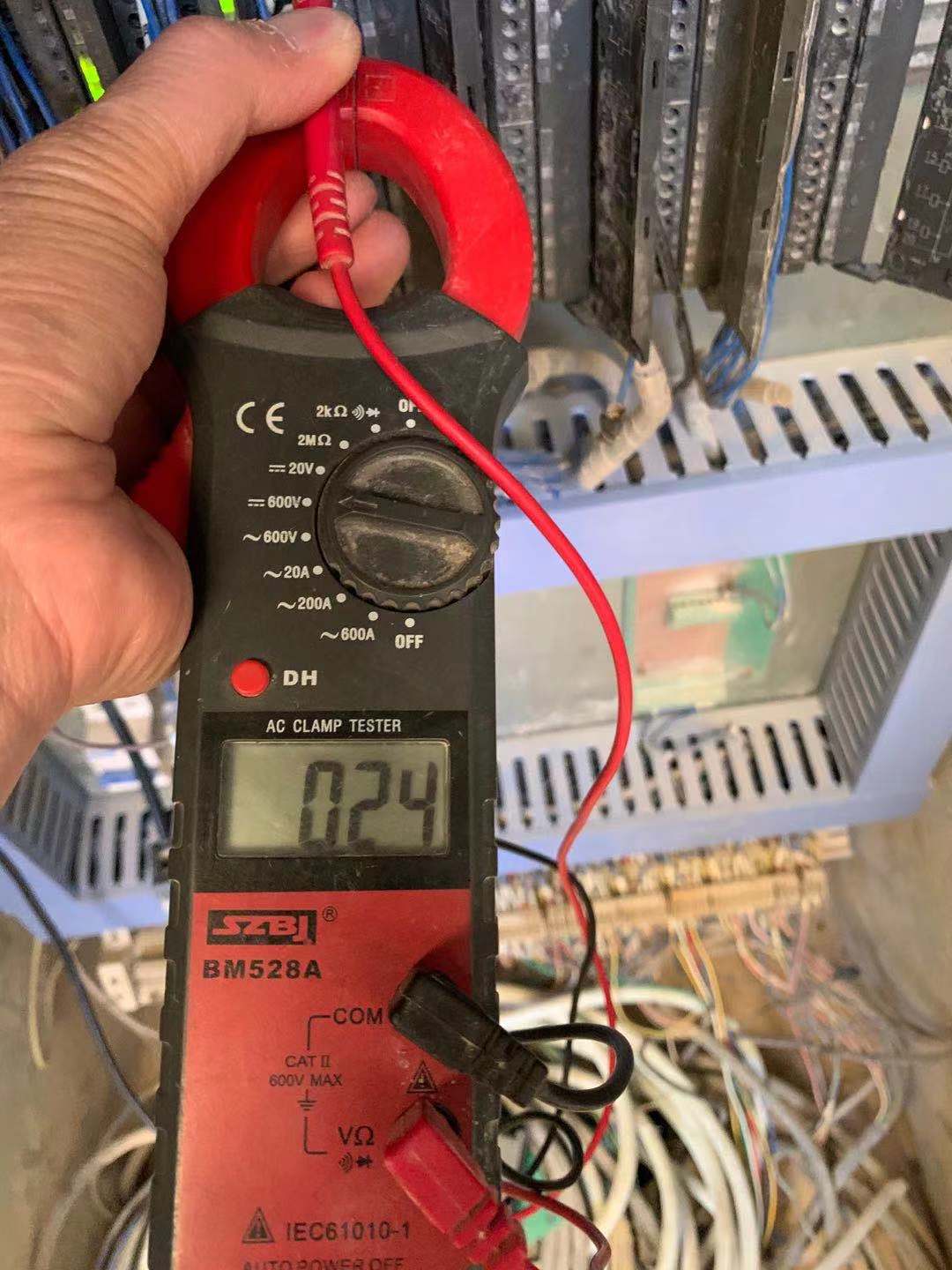

引用第1楼qq917355575于2021-03-24 11:18发表的  :
电源供电
量过有DO模块24V电源

6楼  发表于: 2021-03-24 14:09
这个屏幕使用西门子的Protools软件,用这个软件之前你要准备一台XP的电脑。

7楼  发表于: 2021-03-24 18:49
如果电压正常,看看公共端有没问题?

8楼  发表于: 2021-03-25 09:39
引用第4楼haozai于2021-03-24 13:59发表的  :
在福州
我觉得你换过CPU,上传了程序,硬件组态时按默认,没更改输出部分的地址分配,导致硬件点没输出

9楼  发表于: 2021-03-25 14:14
  电源的可能性较大   再就是底部连接座 虚接   现场环境太差了。  屏的软件应该是wincc flexible   ...不是SMART IE的那款

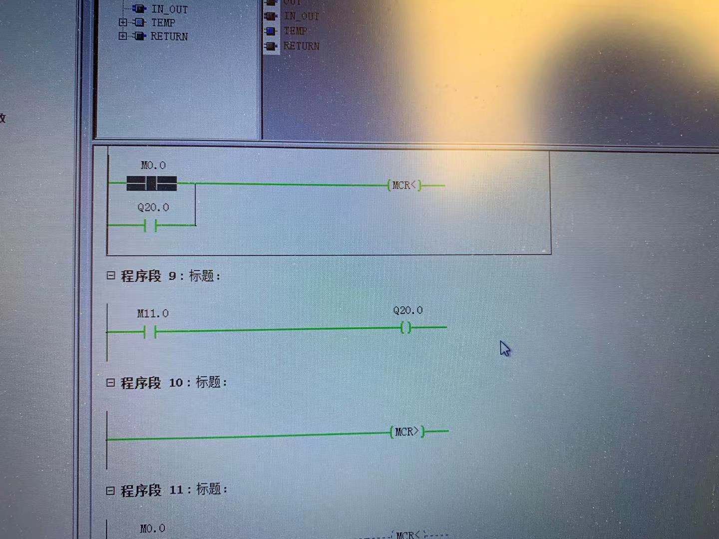

10楼  发表于: 2021-03-25 14:57
引用第9楼13930228124于2021-03-25 14:14发表的  :
PLC监控有输出啊,就是模块没输出,电源又有24V

11楼  发表于: 2021-03-25 14:59
引用第8楼aneeee于2021-03-25 09:39发表的  :
CPU有2个另台机拆过来的
