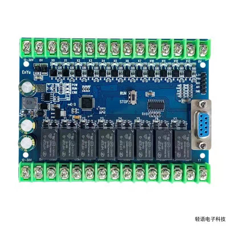

在淘宝上买的PLC工控板(FX2N)
程序下载后与触摸屏(显控EA-043)一直通讯不上,
我的接线:235-325
各位帮我指点指点。

你是触摸屏的波特率之类没有设置好吧

9600 E 7 1.
都是设置的这样。

检查波特率参数,和串口线,显控的触摸屏串口是 235,接线!

第一:235-325接线
第二:都是设置的9600 E 7 1.
第三:我不知道PLC软件里面通讯设置CH1那里是不是不用设置还是怎么的。

235-325 235-235

串口通信无非就是接线+协议;
都确认无误换个PLC或触摸屏试,就知道谁的问题了

线对吧?直通线还是交叉线?
235不235的也不是说所有的设备都是标准线序,还是要根据具体的硬件来,能下程序那么PLC那端大概率是没问题的,你看看触摸屏

不一定都是交叉的

是的,不用交叉。

是的,不用交叉,235-235就可以了。谢谢各位的宝贵意见!
