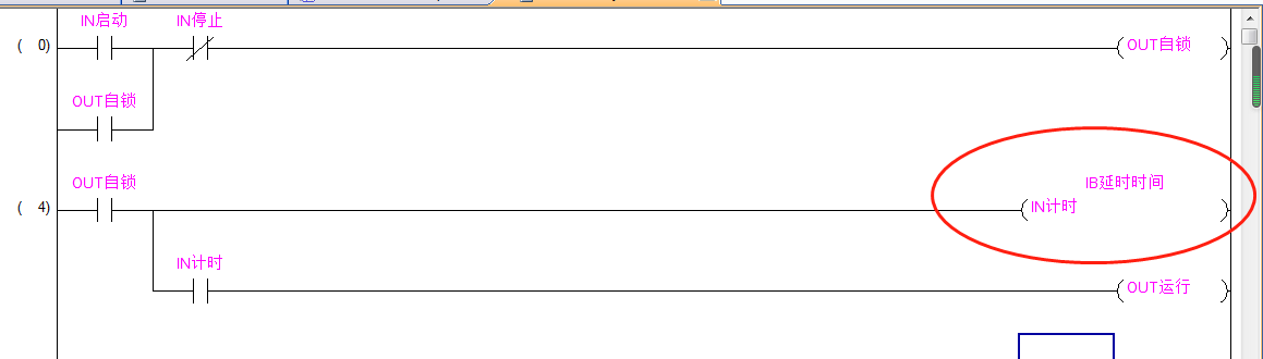

请问下 三菱GX Works2中FB块 计时器的精度怎么设置 比如 t0 T200 100MS 10MS 的区别

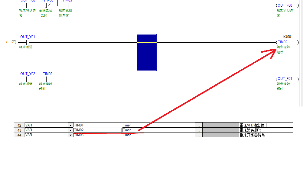

结构化和ST的优势来了,我完全不在乎它给我分配了那个定时器,甚至我都不怎么用TON。。

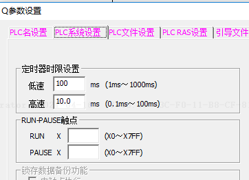

两种方法,第一种使用普通OUT,精度默认100ms;OUTH,精度默认10ms
第二种,通过PLC参数-PLC系统设置,可以设定低速和高速定时器的计时时限

图片覆盖了,不更新OUTH的FB程序了,很简单,没必要
