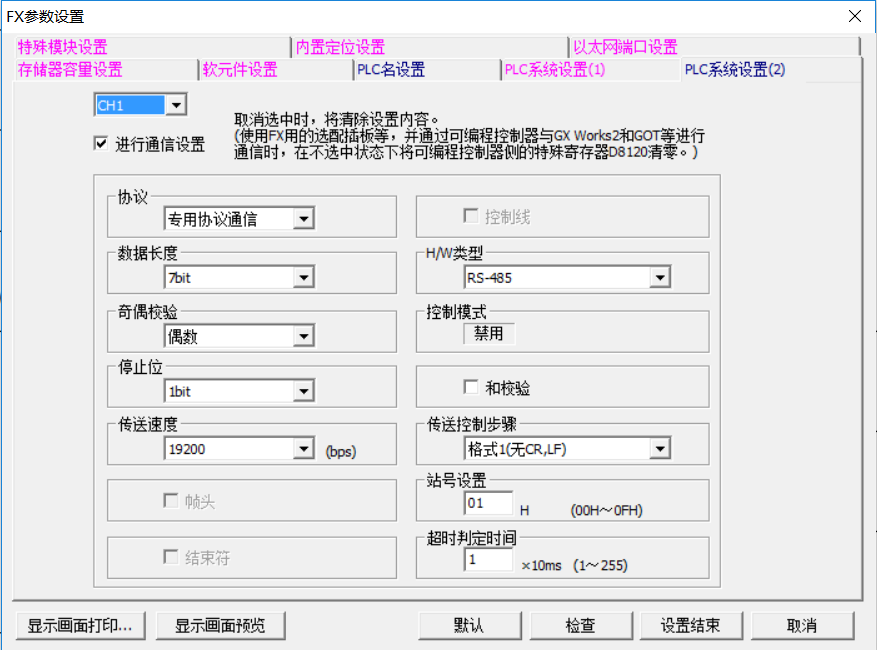

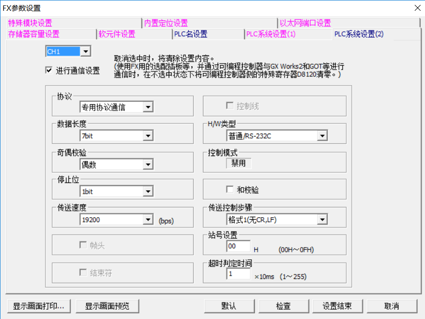

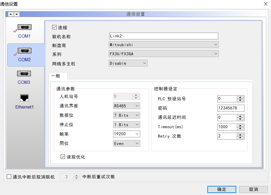

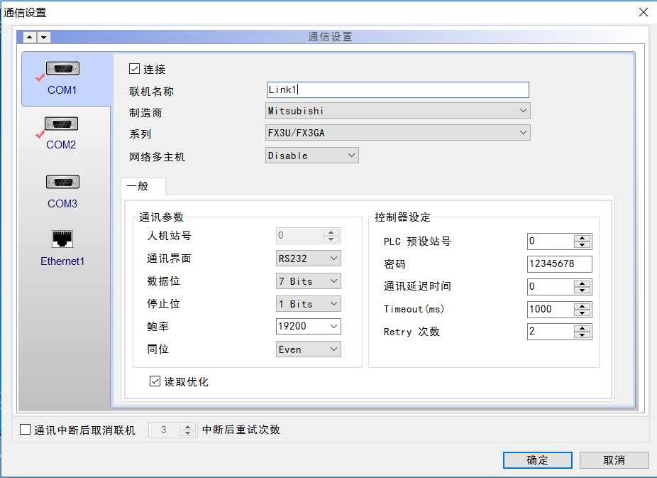

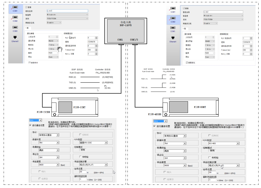

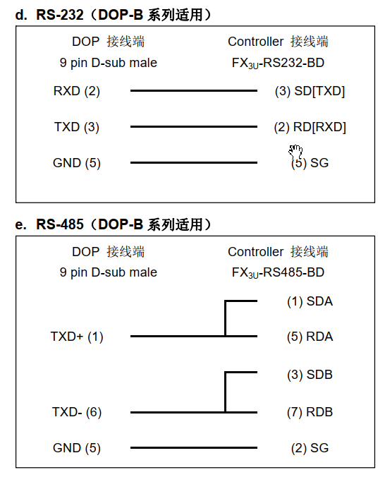

台达DOP-110WS与2台FX3U进行通讯,设置和连线如图,但是上电后荧屏出现通讯3异常,请各位老师帮忙看看哪里出现错误?
衷心谢谢!

一台PLC安装FX3U-232-BD,一台PLC安装FX3U-485-BD

没这么用过,两个屏幕一个PLC.
用485吧。

用422编程口用过,选用COM3就行了,485PLC那边要设置D8020和D8021

好的,我试试,现在是RD指示灯闪烁,SD指示灯不亮,多谢!

发表于: 2021-03-07 09:55
只有RD指示灯闪烁,SD指示灯没有反应,请帮忙看看哪里出现错误?

发表于: 2021-03-07 09:57
清楚一点的

发表于: 2021-03-18 15:56
站号?和校验?
