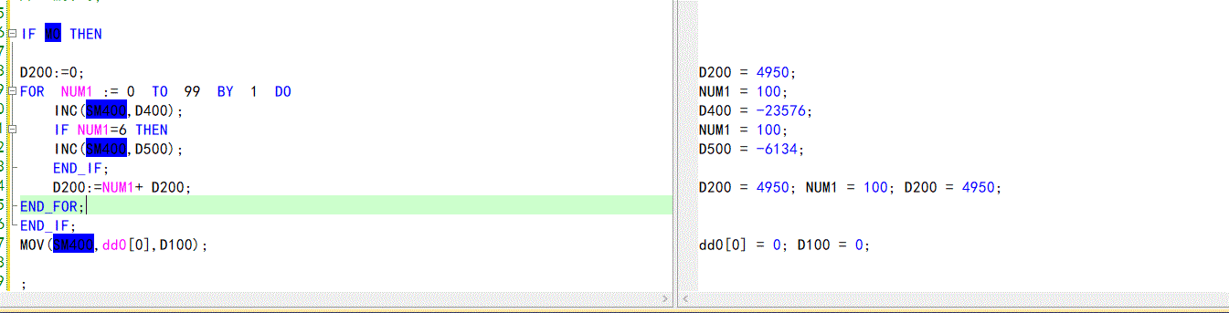

IF M0 THEN
FOR num:=0 to 99 by1 D0
INC(SM400,D400);
IF num=6 then
INC (SM400,D500);
END_FOR;
END_IF;
d200:=num+d200;
END_IF;
这段程序for循环100次后,为什D400,D500还在不断的刷新。for循环次数到不应该跳出来吗??

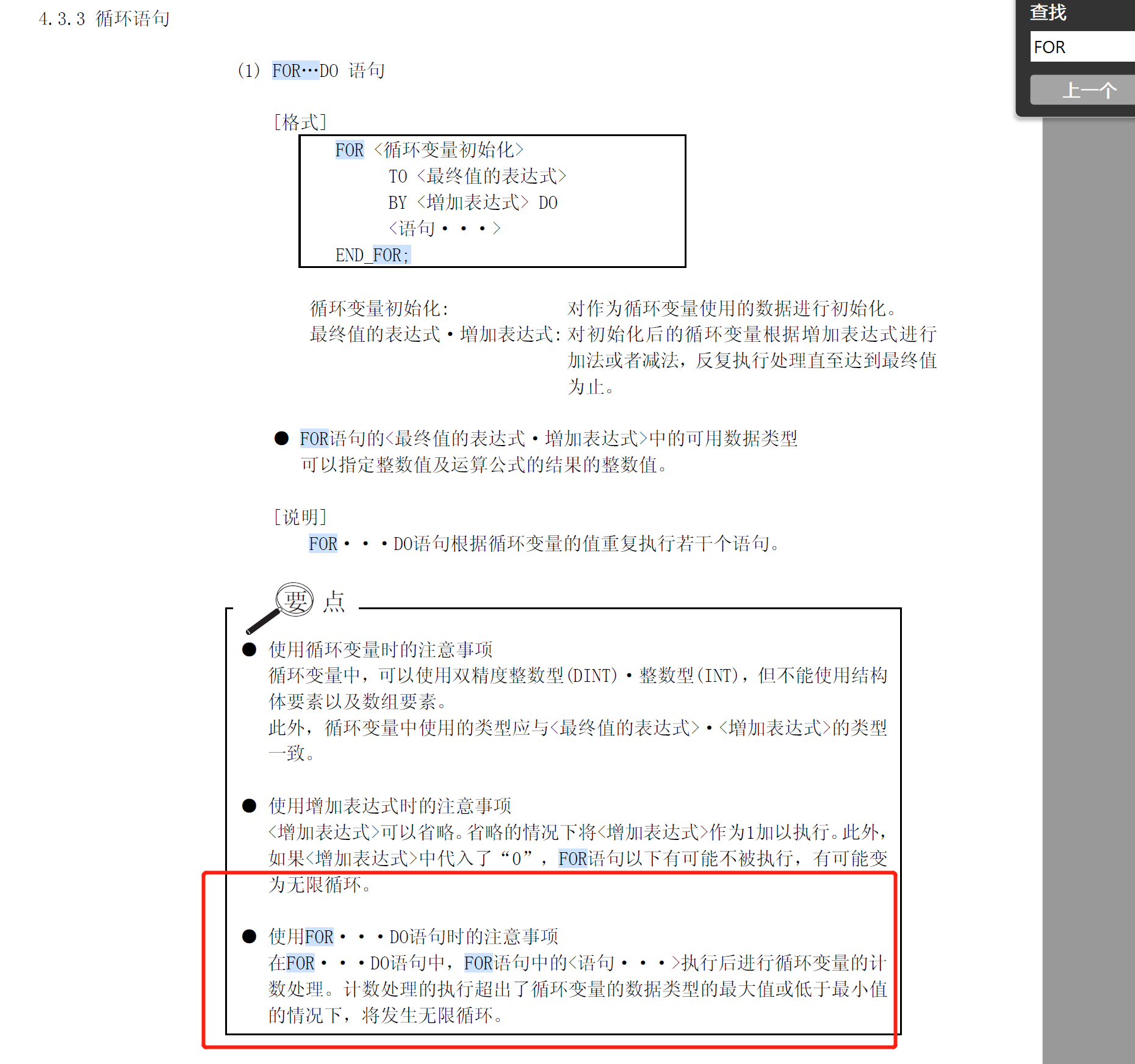

使用FOR的条件语句计数必须有终止条件,否则就无限循环了,可以用exit跳出去

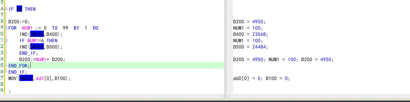

IF M0 THEN
FOR num:=0 TO 99 BY 1 DO
INC(SM400,D400);
  IF num=6 THEN
      INC(SM400,D500);
  END_IF;
END_FOR;
D200:=num+D200;
END_IF;
IF D400=100 THEN
    M0:= FALSE;
END_IF;
FOR循环开始时都会初始化循环变量,你这样写PLC每个扫描周期都会增加100。

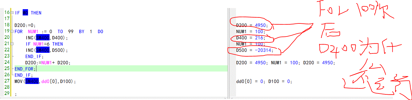

只要M0为on,每个扫描周期都会循环100遍

循环前每次将D400和D500零不就完了吗,不然每次扫描都会加一

首先你要在for循环外面写
D400 := 0;
D500 := 0;
用之前要先初始化,因为for在一个周期内就能循环完,下个周期不初始化,它就会不停的变化
