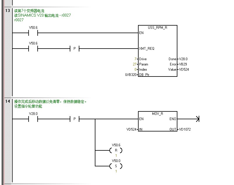

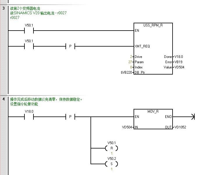

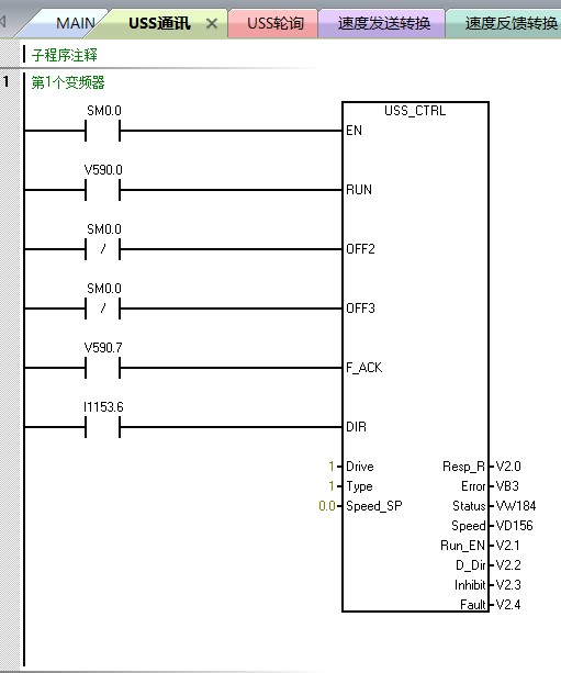

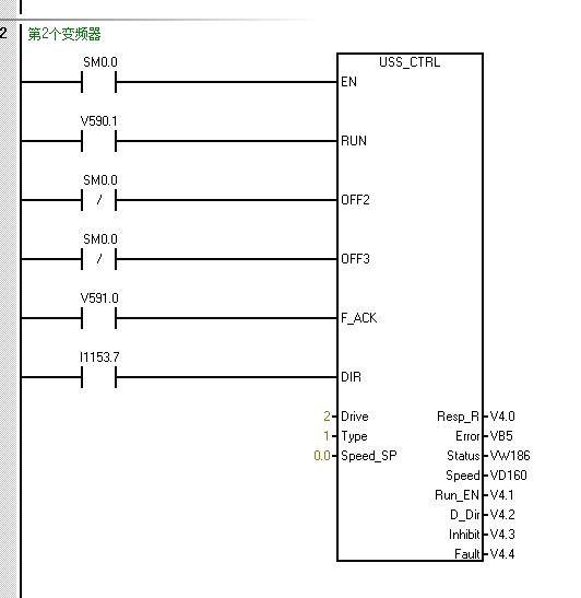

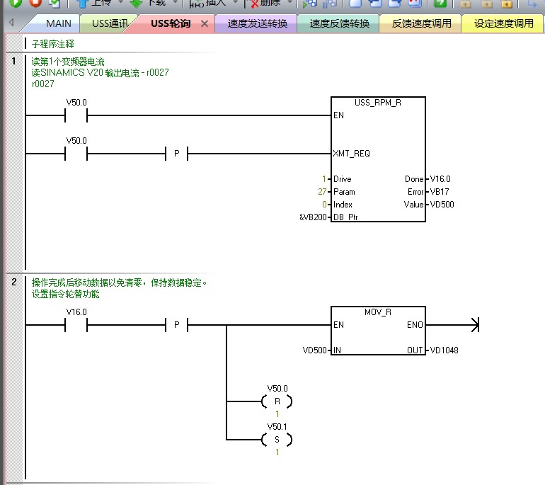

SR20带7台G120XA变频器,走USS通讯,一个子程序中使用7个USS_CTRL指令读写变频器。另一个子程序中使用7个USS_RPM_R指令轮训读取7台变频器电流,现在问题是:
1.两个子程序都在主程序中调用时,USS_RPM_R没有任何错误,但是USS_CTRL平均15秒就会报错,错误代码2。2这个代码不知什么原因引起。
2.主程序中只调用USS_CTRL这个子程序时,7个USS_CTRL指令无任何错误。
请专家指点一下,USS_RPM_R是轮询顺序执行的,应该没有问题,会不会是和USS_CTRL指令冲突了?问题到底出在哪里?有什么解决办法,麻烦大家了

你一个循环周期很容易出现uss_ctrl 和Uss_RPM_R 时间间隔不够,这样就被挂起报错

楼上兄弟,USS通讯没你说的这么复杂吧。西门子手册也没你说的要中断一个通讯才能启用另一个通讯。只说了USS读写指令同一时刻只能使用一个。

    你对通讯认识还不够,因为你2个指令都是存在询问帧,因此他就像modbus的控制字一样,需要逐条发送,它又不能像CAN那样打包发送,空闲接收。
你这种情况就算同时发送那也只是直接下条覆盖上条,主要还是时间间隔不够,例如:modbus帧间隔是3.5个字符,在一条发送完没间隔完就直接下一条,那么2条会串在一块形成合并帧;
这种帧99.99%的概率是不合法,无法被响应,因为校验通不过。
    另外,你的设备越多数据量越大,你需要做的间隔就越长,波特率本身就是描述通讯速率的,可以计算得出你做程序该有的间隔。
PS: 上面的程序并不复杂,上面是modbus协议,也是读和写。codesys本身就是开放性的,你调用的是一整块功能,它调用可以切入内部调用函数。即使像你那种调用也有时候会写得很复杂,你没用到而已。  比如: 你询问一个设备,设备回的状态可能使你不得不选择N种参数,我上面的就是,读写在上面的case中其实只出现了2次,其他都是数据处理

我说的中断是广义上的中断,和PLC外部中断不是一个概念,但和定时中断类似,就是你必须先知道与通讯的设备是否成功的完成了上一次,而不是只管发,到时收一堆报错,这种情况当年初学plc就是这样。
拿个最简单的电池SOC can2.0标准协议  只读报文来讲,plc不需要写数据帧,只管读,对象的报文分成4种帧,权重50ms 100ms 200ms 1s  ,一是长度不一样,二是重要程度不一样,那么这四种必须在确定其中一种发送完了才能发另一种,否则极可能出现1s间隔的不重要报文永远发不出去

你说的不错,一开始我也在纠结USS_CTRL和USS_RPM_R指令同时使用是否冲突?官方例子程序显示不冲突,我才这样用的。今天实际操作证明,官方的例子程序也是存在问题的,问题和我的一样。也会报校验错误,代码2
