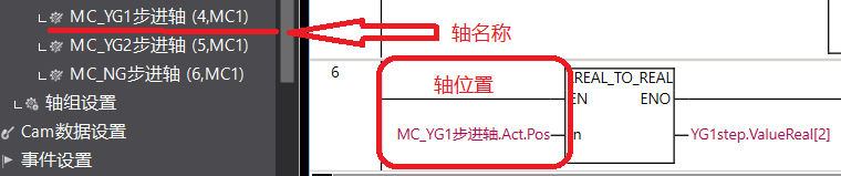

在固定的寄存器吗  还是自己定义的 类似台达PLC  D1336之类的CH0通道发送的脉冲数的多少的寄存器  这样就可以知道轴目前的位置在哪里了

MC_AxisXXX.Act.Pos    XXX是设置的轴编号
这条指令好像没有- -、、、

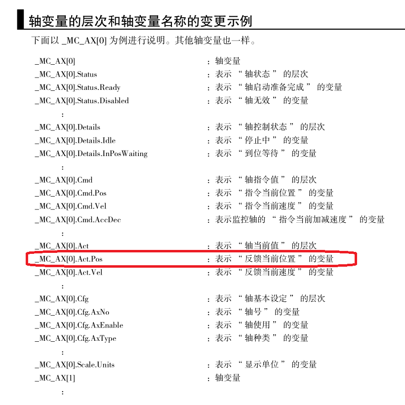

手册  轴变量  这个 _sAXIS_REF结构体应该是系统定义好的  在数据类型里面没看到  里面嵌套了好多

是这个里面映射的第四个吗?还有用完归零指令这个位置会自己变为0吗?

看手册吧  咱们用的伺服不一样啊 再加上我也是初学者  归0

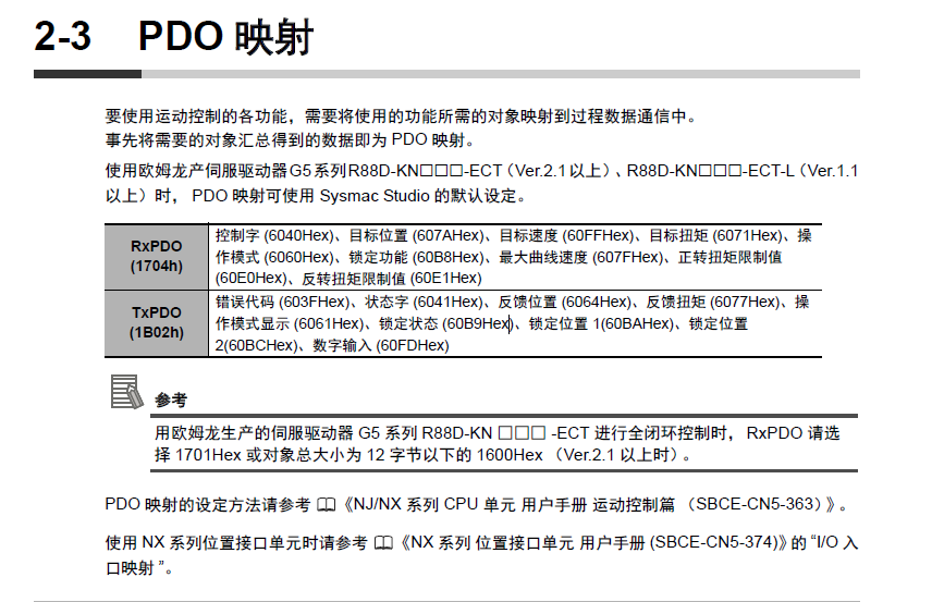

建轴后可以调用位置参数

或者可以官网下载运动控制手册,里面有详细说明

这个是不是直接调用这个就可以了  不用定义变量什么的
