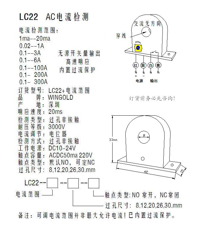

建议你在静电设备电源端 装一个LC22电流检测器,可以判断 设备是否工作。
