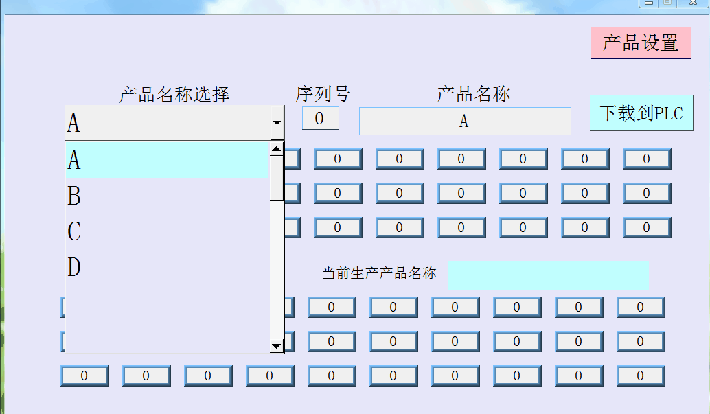

在谈的项目:类似空心砖抓取,传送,码垛,夹爪用伺服马达控制。砖的种类(尺寸从20-50厘米不等)大概有20多种。客户要求都要写进程序,操作着点下触摸屏(1-20编号),就可以走对应砖型程序。请教师傅,这么多砖型,电控该如何解决呢?

配方?

用配方呀!都是这样做的呀

你可能需要这样

界面留下参数接口,程序里写一个公式,根据产品尺寸计算容器堆放多少个,然后每个对应的坐标就可以计算出来了
