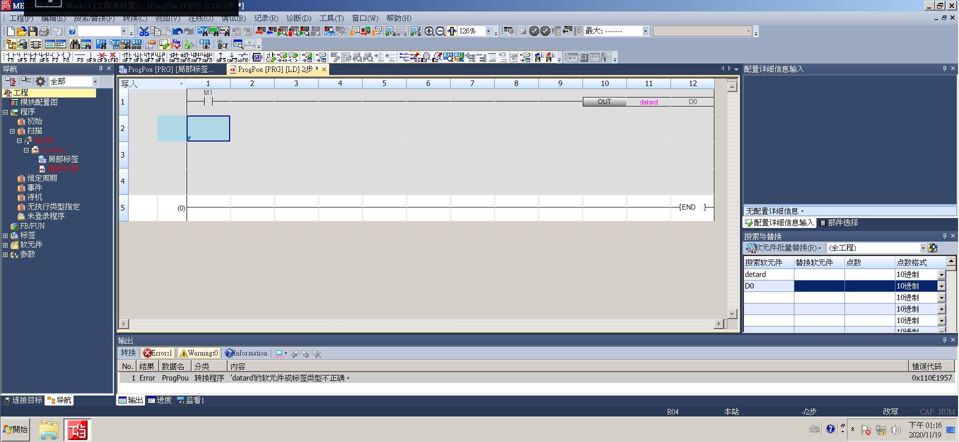

想询问Works3 使用上的观念与Works2有哪些地方不一样,是否有Work3 使用的手册或教程
下图 Works3 Erro 该如何排除

    你写的这个很明显是那个标签量不对啊,datard变量应该是TIME类型吧,是不是对应的变量类型错了

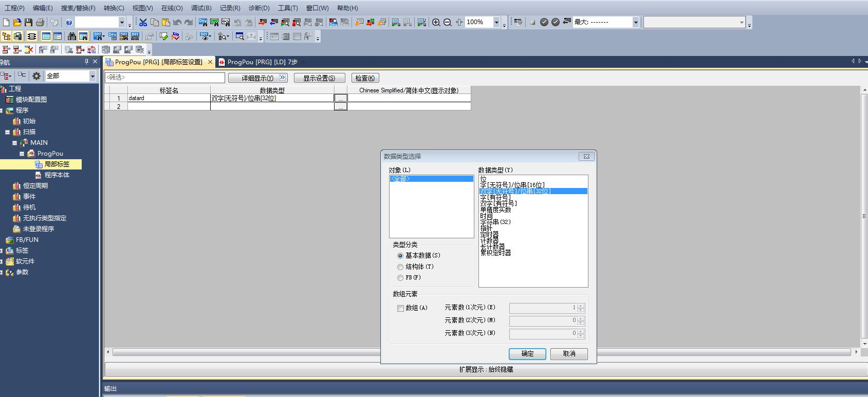

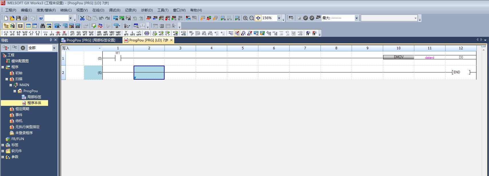

    这段程序不知道到你要达到什么目的?下面图告诉你怎么改变你用的标签类型,根据你自己的需要选择正确的类型就不会报错。

    所以在work3 在暂存器的部分可以制定名称?
