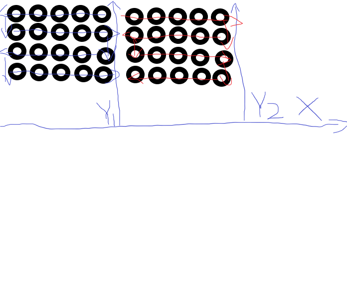

大佬们,如果5个一行,我想让它走1.2.3.4.5,第二行5.4.3.2.1的走,而且我有4种运行方式。5*4   4*4   5*3    4*3     编程最方便的方法是什么,求大佬告知一下,思路该怎么走

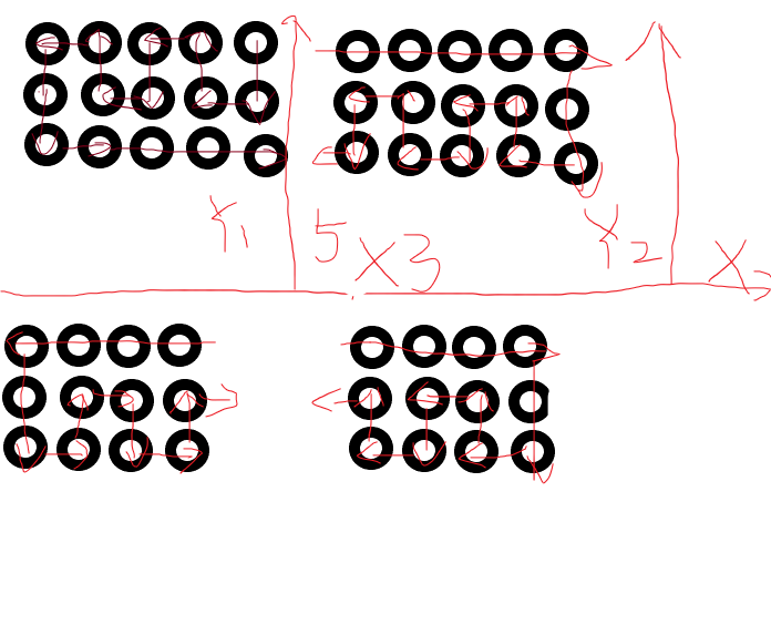

不是的,就是行个数5个。纵个数4个,然后这样形式的有  5*4  4*4   5*3   4*3的

一盘料20个,行5纵4,想让它弓字形走

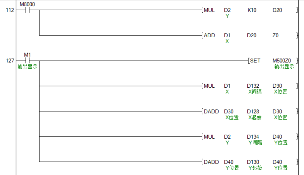

我最近也在研究这个,弓字形走位。由于没有经验,只能用一个麻烦的办法:
根据以上程序,D1 和 D2 是X和Y的坐标值,数值会增加。
D201和D202是X和Y的上限值。可设置。
这样就可以很容易根据当前值算出目标位置来。

    我的只是这样的,你研究的应该不是跟我一样的

    噢,你这个走法更麻烦,就象贪吃蛇一样。

    要Y1轴的尾接Y2轴的头,Y2轴的尾接Y1轴的头,让他一直循环下去。

    大佬,你看看这个的,这个就是弄弓字形的,但是我不理解
    工件的位置做一个组数据,A,
    取工件的顺序做一组数据,B
    动作时按变址挨个读取数据组B的动作顺序,转换为数据组A的动作目标位置,
    要是位置太多就做个自动按间距计算生成位置数据组A的子程序,每个位置可以单独修改,避免机械原因某个间距不对或是坐标系不平行
    取料动作需要改变,也可以做个能自定义动作顺序子程序,免得现在还要这样动,那样动的
    嫌麻烦可以只做动作程序,数据手填

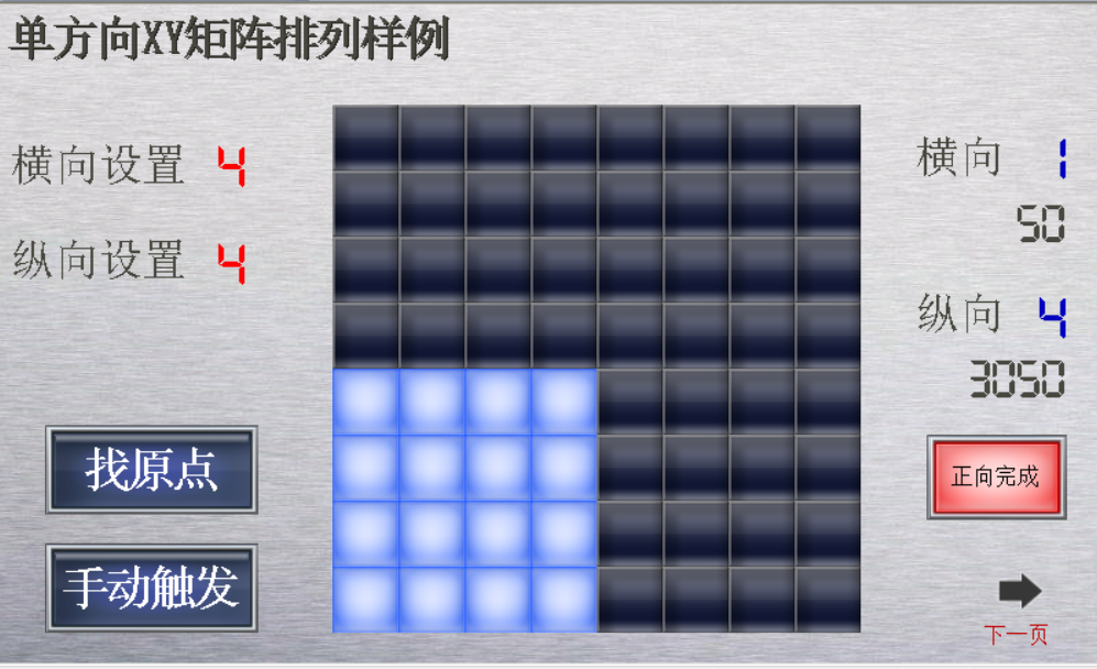

    做好的程序发给你参考下吧: 单侧V1.zip (934 K) 下载次数:341
    说实话,有点舍不得发。因为我年纪大了,脑力退步。开发这种简单的程序都很费劲,折腾了几个小时的成果有些舍不得发上来。
    你最关心的好象是计算位置,这里计算位置就4行程序,模拟点位用了3行
    最让我感到困难的是如何让X和Y的当值前按规律变化,X的规律是12345~54321~ 中间还要间隔Y的变化。

    你最关心的好象是计算位置,这里计算位置就4行程序,模拟点位用了3行 [attachment=249454]
    对的,是关心计算,因为之前我做过一个是1.2.3.4.5    1.2.3.4.5的走法,而且就是直接计算没有用变址,现在这个是弓字形走发,昨晚又问了下我老板,如果不用变址,这个程序我要写200个mov指令给值,我20年9月才入这个行业的现在还在学习阶段。1Q的工资
