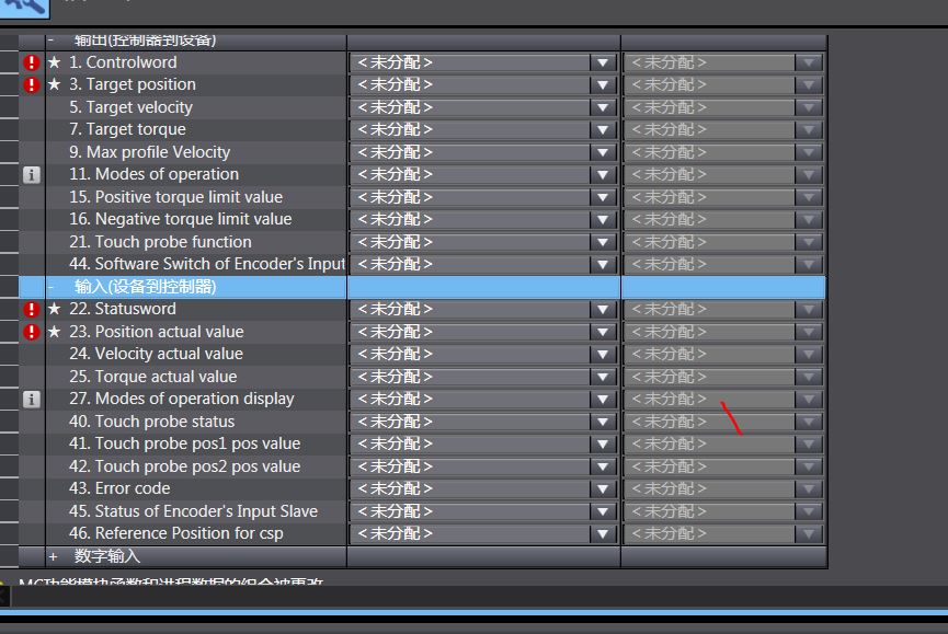

请教些各位大师,伺服轴基本设置里的详细设置,这个映射地址该怎么设置,当前位置,速度,设定位置速度等等,欧姆龙官网有相关的学习资料吗,请大师介绍一下,感激不尽!

    看到 你这个界面 猜测 你是不是用的第三方servo 第三方需要自己配置状态字 控制字

    进入EtherCAT节点  在主设备中单机你要配置的伺服 在右边出现PDO映射  下面有一个 编辑PDO映射设置
    里面就可以自由设定了  你可以试试

    是的,用的松下、汇川等等支持EtherCAT的伺服,想知道这里面各个映射的作用,哪些是必要配置,哪些又可以忽略,还望各位师傅多多赐教,小弟万分感谢!

    打星星的就是必要的.....

    打星的是必要的,其余的我建议PDO都映射过来,虽然不会经常用到,对于新手来说建议你这样做

    打五角星的是必须要配置的,如果有原点限位什么的就需要在数字输入里面配置了

    这是基本的映射  此图是松下的
