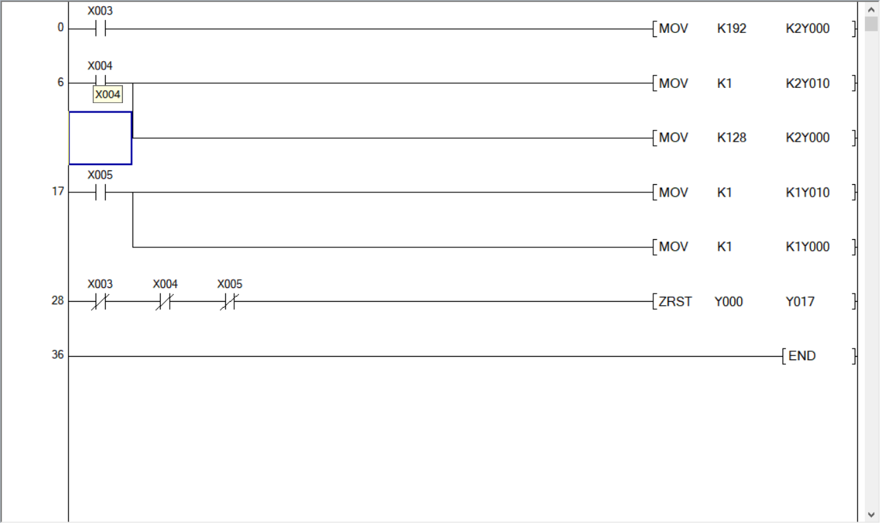

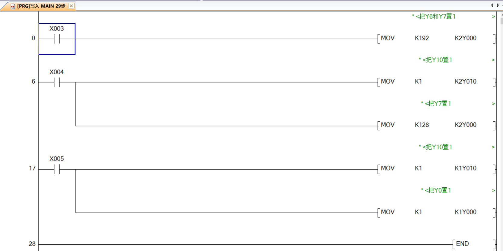

刚学三菱,我用三个按钮分别控制了X3控制Y6和Y7导通,X4控制Y7和Y10导通,X5控制Y0和Y10导通,但是现在怎么一个有一个在置位中,不是按照按下那个按钮那两个导通,求高手看看这是什么原因,不胜感激

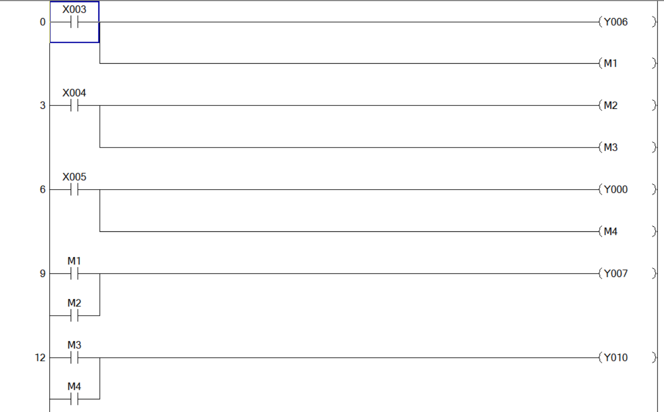

你这个是双线圈问题,只会执行最后的接通、断开状态。

简单点用M转一下就可以

不是双线圈的问题,赋值应该相当于置位了某个位,这样改一下就可以,松开按钮的时候复位一下就可以了。

简单处理下X3,X4,X5按钮互锁下

如果3个按钮没有同时接通的需求,可以用下面的程序实现。
LD X3
MOVP K192 K3Y0
LD X4
MOVP K384 K3Y0
LD X5
MOVP K257 K3Y0

双线圈了Y0\Y7\Y10都是双线圈
