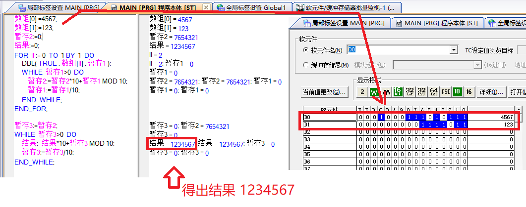

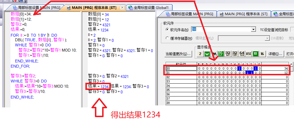

    当D0和D1里面数的位数不确定时,用计算式行不通。
    高手的算法可参考这个帖子的第四楼的写法
    http://www.ymmfa.com/read-gktid-1685848.html
    不限制位数

    引用第6楼枫落云端于2020-09-25 10:18发表的  :
    高手的算法可参考这个帖子的第四楼的写法
    不限制位数
    谢谢,我就是想要这种,下载看看,看起来好高级,不知道能不能学会!
