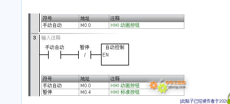

我的程序是控制机械手移动的,我打算在任意时刻能够使程序暂停检查,使电机停止运行,再次运行的时候可以从暂停时的位置再度运行,这个应该从哪方面考虑啊?麻烦懂的人指点一下,我用的是西门子的plc.

串联多一个继电器M就行,M就是用来启动和停止置位和复位
我想从暂停的位置继续启动串一个继电器就可以吗?

3楼  发表于: 2020-08-31 14:04
引用第1楼梦雨天涯于2020-08-31 11:55发表的  :
可以啊,步进梯形图的走法

4楼  发表于: 2020-08-31 14:18
2345789
大佬,这种调用子程序暂停,我的电机还是有信号输出,我想在暂停时把电机停下,再运行时从暂停的位置启动。

5楼  发表于: 2020-08-31 15:19
有气缸吗?气缸走了一半怎么暂停?

6楼  发表于: 2020-08-31 21:24
暂停也是一个个气缸走完,而不是紧急停止。

7楼  发表于: 2020-08-31 22:15
暂停用一个常闭点串到步与步的条件切换之间,暂停只停步的切换,不停动作。
如果要停电机的话,三菱我记得有一个剩余动作保持的功能,但是我没用过。西门子不太清楚。

8楼  发表于: 2020-09-01 10:52
楼主的机械手是电机机械手吗,三菱的直接用绝对定位的话串一个暂停M,暂停了可以直接继续,相对定位就减去已经走过的位置就好了,西门子的就不太清楚了    。

    9楼  发表于: 2020-09-02 11:33
    引用第8楼xlz123于2020-09-01 10:52发表的  :
    如果你问的是伺服电机暂停继续的问题,这两条指令各大plc都是有的。

    10楼  发表于: 2020-09-07 11:00
    西门子伺服暂停可以用HALT块   气缸动作可以走完再停   停步骤   不停程序

    11楼  发表于: 2020-09-12 15:22
    200SMART中有个ABORT,
