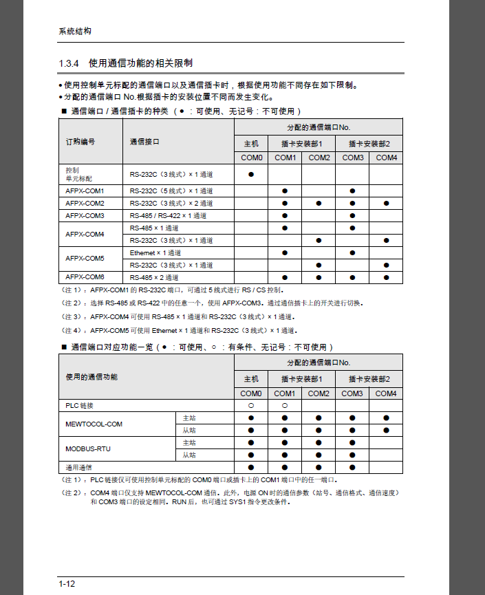

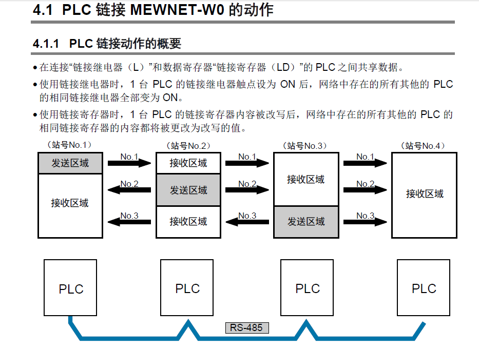

2个FPXHC60
1个FPXHM4T16T
当多个PLC,官方手册图示,采用RS485,互相通讯数据交互
PLC链接功能。

走RS485通讯,通讯模式设为plc-link。

都是松下的就用PC-link 485通讯
把标志写上,以前的单位遇到过通信不好,让我改成IO了

就相当于三菱的N:N

系统寄存器要设置好

松下的程序。见过一主机带3 个FP X0的485通信。分好链接L,LD,长度和个数。也没太难。通讯时间大约120ms,以内。看要一般不要搞太多,频繁交互的信号。也不会有什么问题。个把月,可能会有信号没接到的发生。在可接受的范围。
