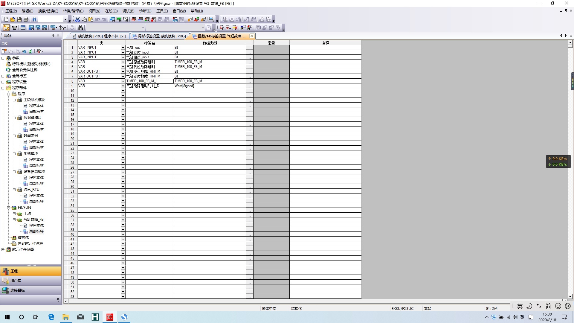

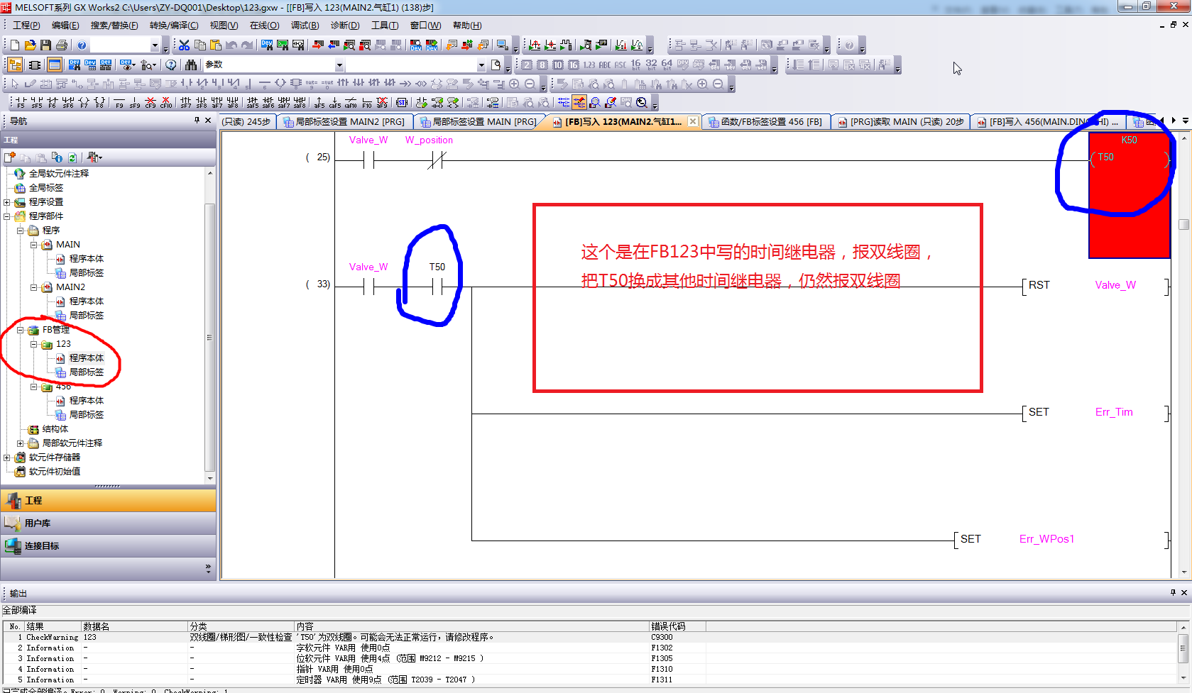

用GX Works2编程,在一个FB中写了一段程序,用到时间继电器,编译时报双线圈

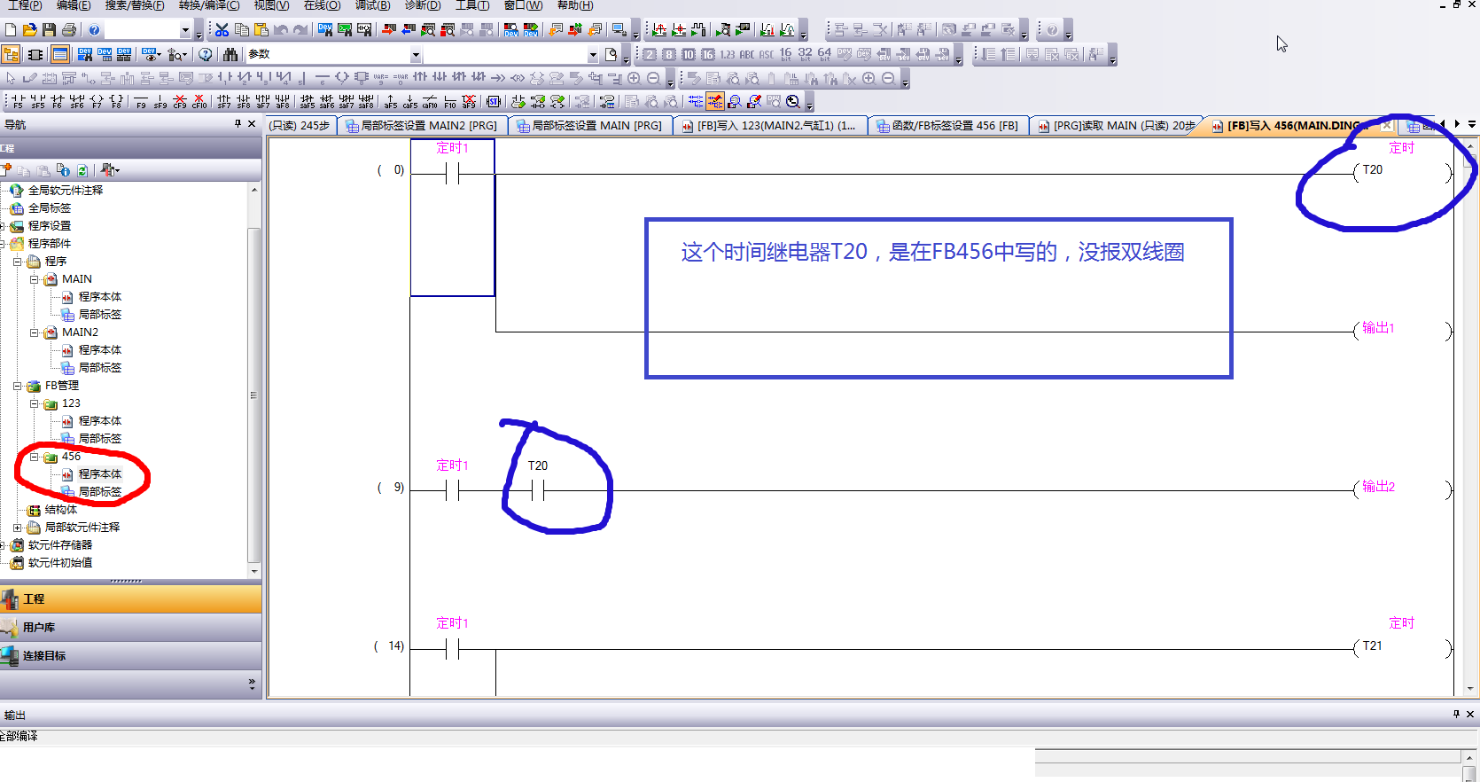

同样的用法在其他FB中就不存在,
及时把时间继电器T50 换成其他都不行

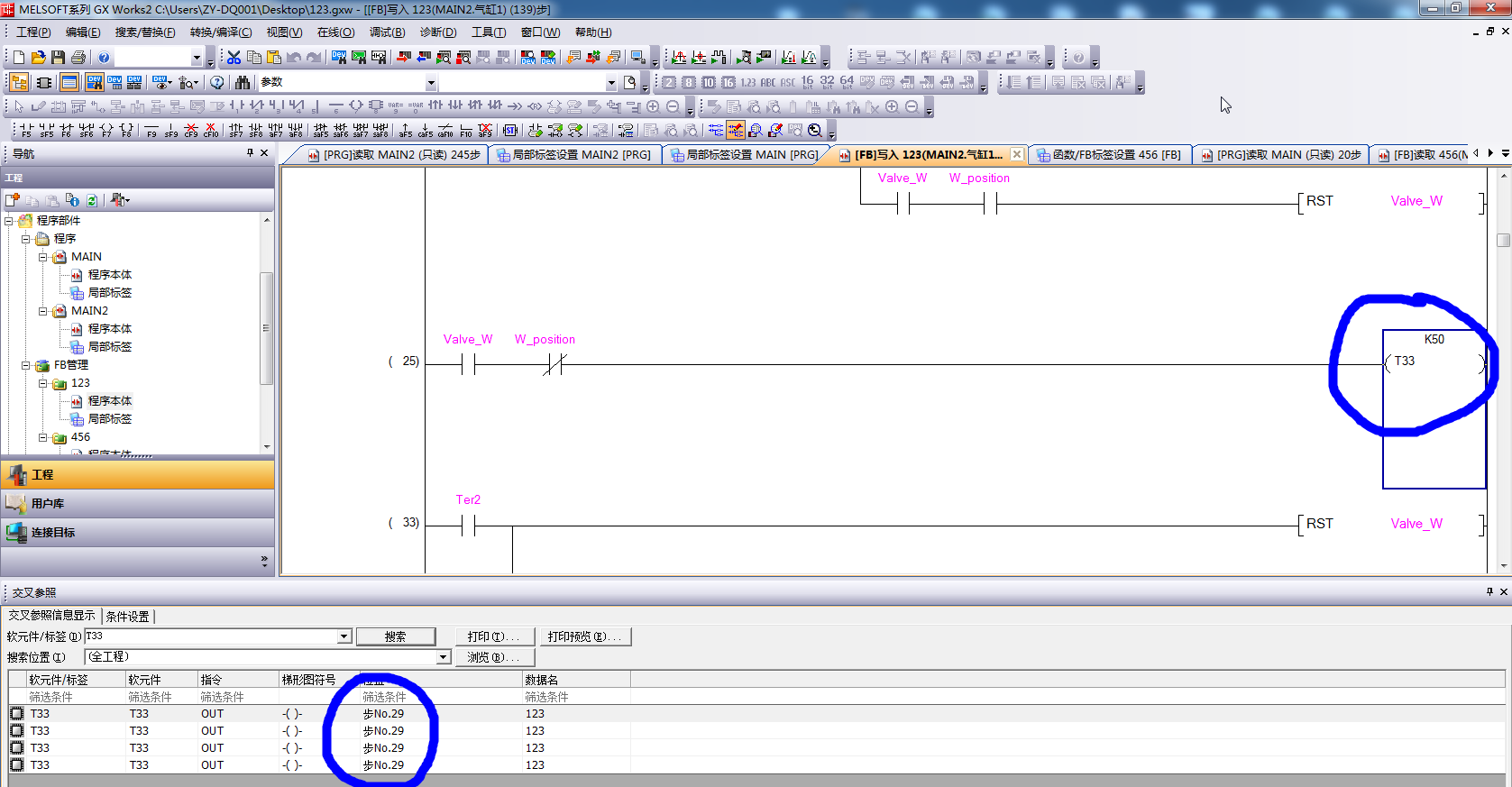

后来我把时间继电器触点去掉,用线圈交叉引用,发现在同一位置使用多次
但是这个位置指向的都是同一地点,这是怎么回事呢?老手指点一下,谢谢!

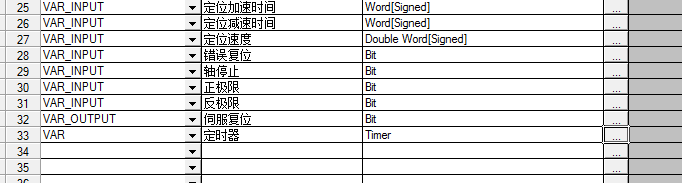

是不是你FB调用多次,就会显示多线圈,你不能用定义内部定时器吗,真是的,用时间继电器,多个调用定时,肯定报双线圈了

用局部定时器

FB里可以定义定时器类型的局部变量,不要用全局定时器

多次调用就会出现双线圈,定时器类型改为局部变量

试试看,fb内不要直接使用定时器和计数器
