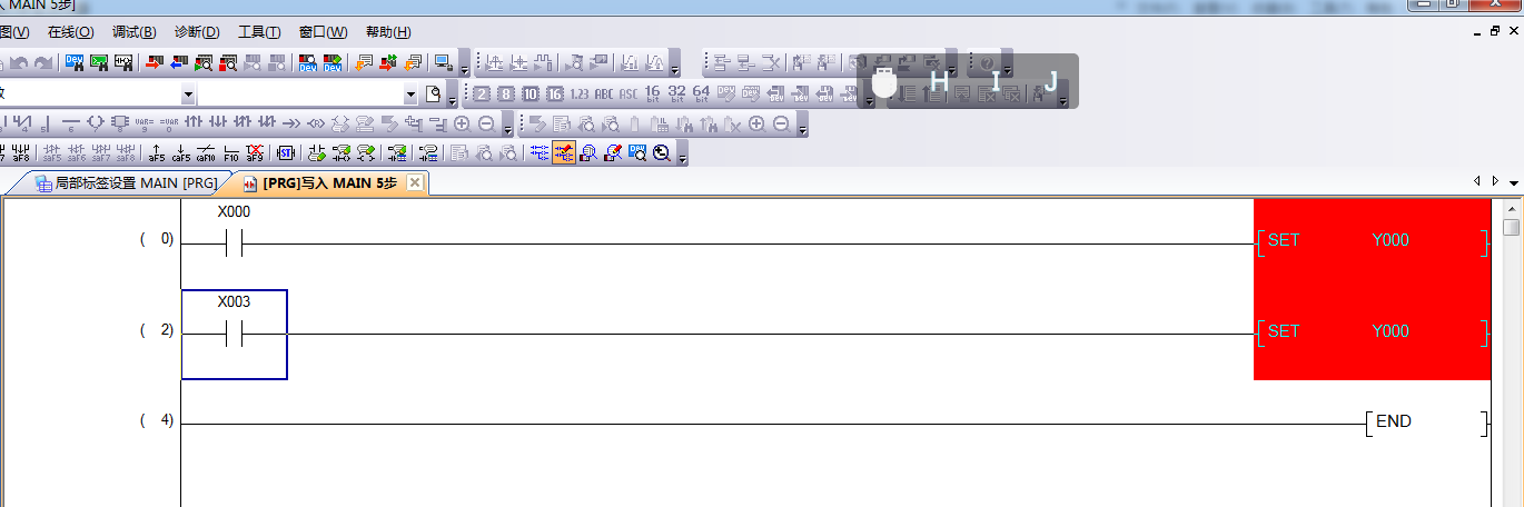

一直没怎么解除三菱PLC,几年前用过三菱FX系列PLC
我记得用功能指令是可以避开双线圈问题的,例如SET  RST指令,我记得当初我就是这么写程序的,还调试过。
几年没用了,今天发现再用这个指令,编译时报错,如截图。
很多人建议用辅助继电器M去并联输出Y点,
可是我觉得这样很麻烦,比如某个气缸的两个输出点Y,如果这个气缸在工作过程中,需要反复动作,
那么它每个动作都要指定不同的M点去并联,
如果很多这样的气缸,出Y点外,还要给他们分配很多M点,这样岂不是很不方便,还要占用那么多M点
如果用置位和复位指令,每个动作只要置位当前的Y点,动作结束复位Y点,
下一个动作时,再置位这个Y点,动作结束再复位这个Y点,
这样虽然多次用了置位复位指令,但最起码输出Y的对应关系始终是一一对应,不用通过很多M点。

1楼  发表于: 2020-08-17 16:42
饿哦这个会报错???

2楼  发表于: 2020-08-17 16:46
什么系列?从新模拟了吗

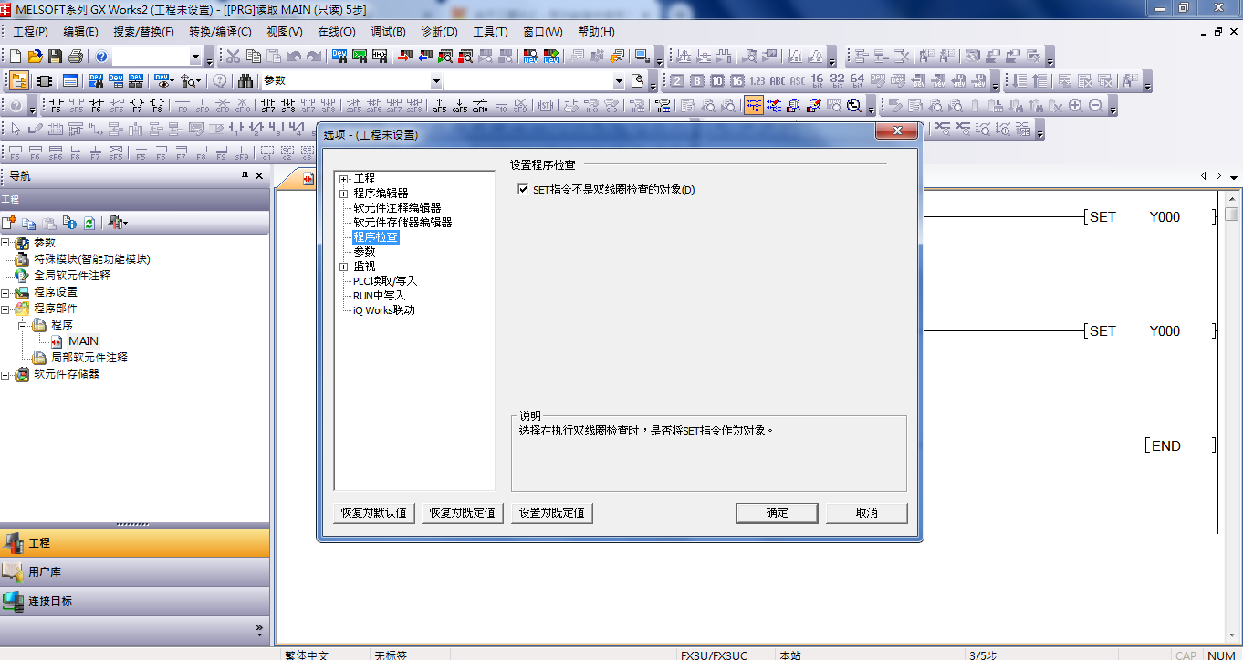

這個錯誤
我不知道你怎麼操作出來的
不過我照你的程式下去編寫並且模擬卻沒有報錯
或許你是是問怎樣設置才不會對SET報錯

    4楼  发表于: 2020-08-18 10:23
    3楼给出答案了

    除了步进指令和程序调用指令外,确实不要用双线圈。一楼的观点本人不赞同。

    引用第5楼gang.liu9于2020-08-20 08:05发表的  :
    经常用简单工程,好像默认多个set不会报错(一般不用),使用标签后好像是会有警告的。回答的不专业了

    三菱是允许双线圈的 你把握扫描顺序就不会出错 后面的运算值会覆盖前面的  你确认使用的值扫描的实际是对的 就没毛病

    8楼  发表于: 2020-08-31 17:09
    那是警告吧没事的。我就用的弹出来好多不用管的

    9楼  发表于: 2020-09-07 17:08
    喜欢用双线圈的,到时要是被双线圈困扰的时候,就知道痛苦了。就是觉得逻辑没问题,但是就是实现不了。所以,我个人还是建议用M去中转,不要出现双线圈。
