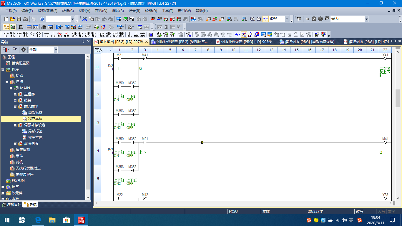

1、想的是在自动状态下,要切换动手动状态时,需要等自动程序完成后才能退出,才能够切换动手动程序,不然报自动运行中,未完成排空,不可退出。得等到机器排空后才能切换。不然的得按下急停,程序初使化,才能切换到手动。
2、要么是自动运行中,切换到手动,自动暂停,记录当前姿态,手动可以操作,但是想切换到自动时,姿态得与自动前姿态一致才能切换到自动,只是这样写,在有定位时,不太会回归到自动前的位置,逻辑上也比较复杂。
3、当机器中有单循环要求时,手动-单循环-自动又该如何切换呢?
4、停止功能,当按下停止时,是要动作立该停止,还是等机器单周期运行完才停止好呢?
5、自动启动的流程:
(1)是否要先切换到手动状态,按复位,进行机台总体复位,然后才切换到自动-启动。在手动状态下按复位好还是在自动状态下按下复位好呢?
(2)还是说直接切换到自动状态,直接按下启动,机器自动复位回归,然后运行?
6、报警处理:
(1)当气缸报警时是切换到手动状态下处理好,然后再切换到自动状态,启动。
(2)还是说当气缸伸出状态,会自动缩回,然后报警,按下复位后,气缸伸出。

你的逻辑有点乱,但是看德出来你是一个努力学习的人。
回答你的问题,
第五条, 需要在手动情况下,复位,然后才能开启自动。
第六条,气缸报警 需要切换到手动状态下,复位,然后才能开启。报警发生时,设备最好不要有动作,停止即可。

手动状态下长按复位三秒,所有气缸恢复初始位置,然后回原点,所有轴回原完成输出原点信号,如果私服有报警造成某个轴回原点失败,可以查看是哪个轴,处理好后可以单独回原。所有轴回原完成以后,可以切换到自动状态。自动运行中,出现气缸动作不到位报警(气管漏气严重,造成气缸动作超时报警),自动运行会暂停并发出报警信号,可以按复位消除报警后启动自动,程序继续运行。如果是气缸卡住造成动作不到位,需要在手动状态下,单独控制气缸,消除故障后,恢复报警时候气缸状态(电磁阀得电或失电),切换到自动状态,按启动按钮,设备继续运行。假如出现故障,伺服轴手动移动过位置,在自动运行以前也要回到报警时候的位置,手动处理后没有恢复原位置,按启动不管用。运行中出现伺服驱动器报警造成原点丢失,根据工艺要求可以单独回原后继续运行程序,特殊轴伺服报警造成原点丢失,必须进行总复位,才能回原(防止回原方向会有其他干涉)。

手自动切换主要是自动状态切换到手动,看个人想法或者现场需求,
一般从手动到自动,或开机切换自动,机器自动回归原点状态,报警清除,(一键启动功能)
但当自动切换到手动,机器在运行过程中最好不要这样干,可以加互锁功能,先暂停或急停,再切换手动,(如果动作冲突,手动动作也是要先回原点)
停止 功能一般使用暂停,这个如果动作多的话,写起来增加的东西太多了,看客户要求,如你所说的一个周期停止,那可以理解为周期动作与连续动作,这个可以进行自由切换
报警动作看安全要求,如果是卡料故障或者需要人为进行手动操作,建议作相应的急停处理
