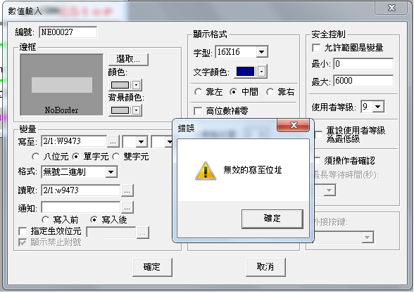

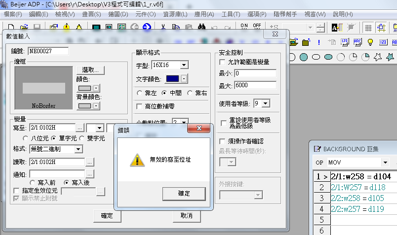

    剛才試了一下,我將w257改成w9473,然後w258改成w9474變成以下這樣
    2/1:w9474 = d104
    2/1:W9473 = d118
    2/2:w258 = d105
    2/2:w257 = d119
    因為第二台變頻器還是7300cv所以就沒改了
    裝上機器開機還是顯示com2通訊異常
    原本以為兩台不同版本不相容,7300cv拆掉,指令也改成
    2/1:w9474 = d104
    2/1:W9473 = d118
    結果還是一樣

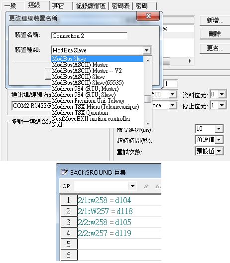

    我在想會不會裝置種類那個部份也要更改
    目前是使用ModBus Slave,把他改成別的像是ModBus(ASCII)Slave
    就會顯示無效的寫至地址
    w257和w258只是要讓馬達的運轉速度能在人機介面上面控制方便用而已

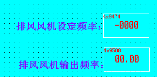

      TECO e510写频率是16进制2502H,10进制是9474,读频率16进制2524H,10进制9508,modbus RTU485通讯,别的自己对照,

    前幾天有打電話給東元變頻器的技術部門
    確認7300cv的257和258,在e510要改成9473和9474是沒錯
    原本使用一顆7300cv和一顆e510一直出現com2異常
    後來又買了一顆e510,把兩顆都換一樣的,然後人機裡的代碼改成
    2/3:w9474 = d104
    2/3:W9473 = d118
    2/2:w9474 = d105
    2/2:w9473 = d119
    變頻器裡的09-00一個改2另一個改3
