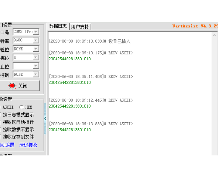

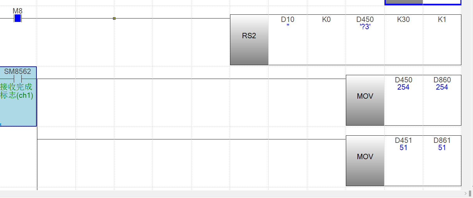

FX5U本体485口 RS2读扫码枪数据,中间通过232到485转换器链接。读取的数据为什么老是不准,尤其后面的数据乱变,请问是什么原因?串口调试显示是对的。

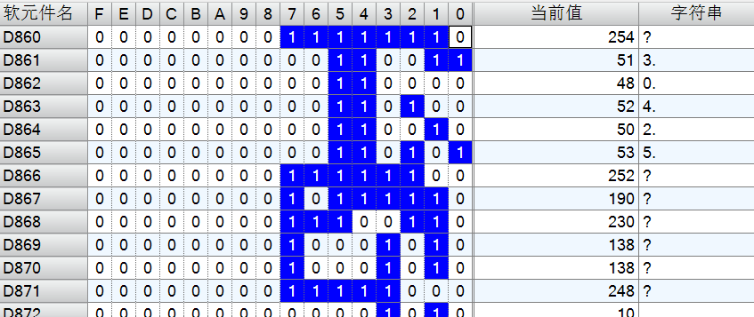

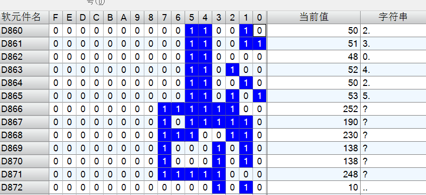

明显你数据格式有问题,前半节是字,后半节既不是字也不是双字
通迅有个选择8位还是16位数据格式,要选对应的指令RS. RS2
