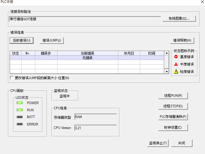

FX-3U用了FX3U-232-BD跟FX3U-485ADP-MB
其中用485ADP-MB透過MODBUS通信RB900溫控器
卻亮了ERROR
用監視看錯誤代碼是6421
D8489特殊暫存器裡的號碼是8102查代碼說是通道1的特殊參數設定錯誤
我找了很多資料,但是都只有MODBUS的程式設定通道2沒講通道1的設定

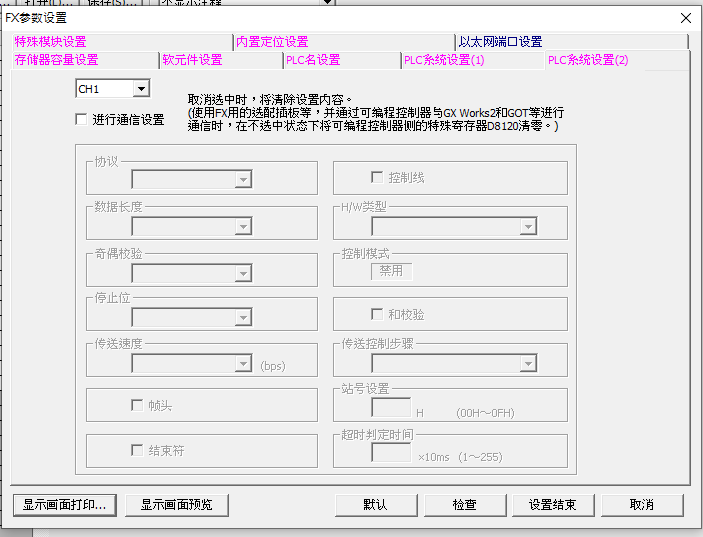

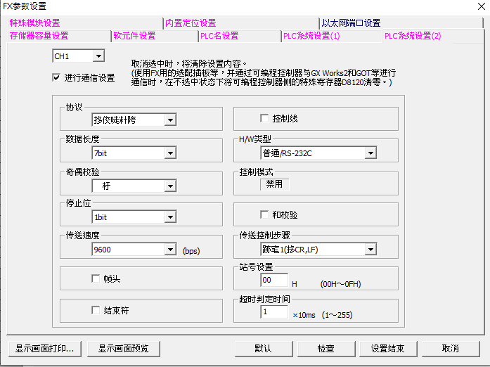

我的程式是看這個網址下去改的,我還有參考plc手冊還有MODBUS通信手冊以及RB900通信手冊下去寫的
但是它的錯誤碼是6421 裡的錯誤暫存器D8489裡的數值是8102 查了手冊錯誤應該是通道1的參數設定有誤
通道1不知道可不可以用這個系統參數定
我的那些選項我也看不懂像亂碼

CH1里的通讯设置是对应FX3U-232-BD的
由于你这里有乱码,我也看不懂。
建议你试试:
1、CH1打勾后,就用软件的默认设置,其他的不修改。
2、或者不打勾CH1,也可以试试。
通讯参数设置后,最后断电上电,RUN-STOP-RUN,再断电上电。

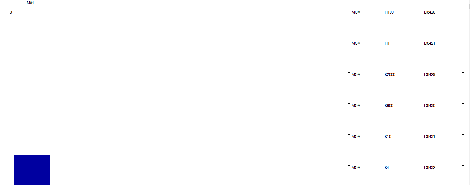

FX3U-485ADP-MB如果要做MODBUS,是用梯形图来设置通讯参数的
如果作为主站使用
CH1时要设置的地址是 D8400 D8401 D8409 D8410 D8411 D8412 D8415 D8416
CH2时要设置的地址是 D8420 D8421 D84229 D8430 D8431 D8432 D8435 D8436
我看了你的程序也没问题,用的是D8420~D8436

我找到為甚麼亮燈的原因了,調整好了,沒有再亮燈了
但是為甚麼M8411沒有動作,還是不能通信
我的三菱PLC也是新買的,他的版本應該有支援M8411這個指令
