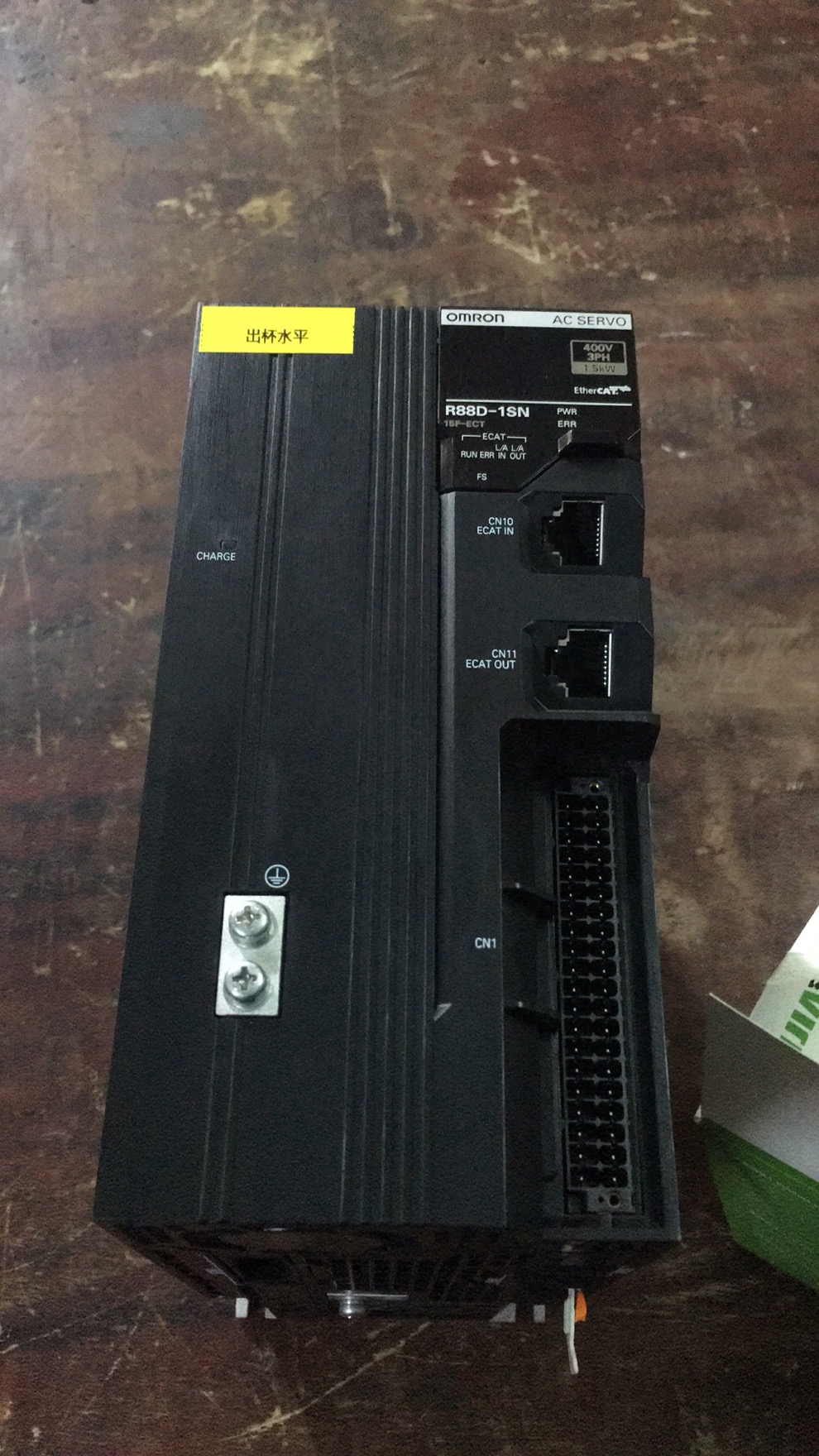

如题,照片的伺服控制器怎么读写参数?求教,谢谢。

sysmac studio

CX-Drive伺服调试软件

Sysmac studio 即可,如果你的控制器也是JN,那么在程序里是有参数备份的,你直接写进去即可

需要用欧姆龙的一个集成软件   sysmac studio      打开

装了Sysmac studio 但不会用,请问哪有使用手册下载?谢谢。是要单独备份恢复伺服参数。

打开ethercat,找到驱动器连接就行

欧姆龙 Sysmac studio 并在EhterCAT里面配置了这个型号的伺服就可以读取伺服的参数
