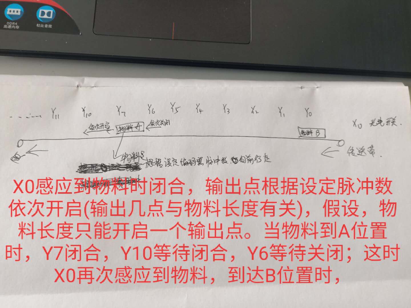

这时,A位置物料继续向前行走,Y10闭合,Y7断开,Y11通,Y10断。。。。依次开启,依次关闭
已知,X0感应物料长度来依次输出点,物料离开X0感应点的范围后,输出依次关闭
那么下一块物料过来时,X0再次闭合,到达B位置时,输出控制思路求各位老师指点,
现在有个程序,其他的控制都实现了,就是这里,当物料长度很短时,物料之间间隔过大,前面运行着呢,,后面又来一块,没思路了,求各位老师开导
传送带是在密闭箱体中,设备开启后,传送带一直行走,只有进料口有光电开关

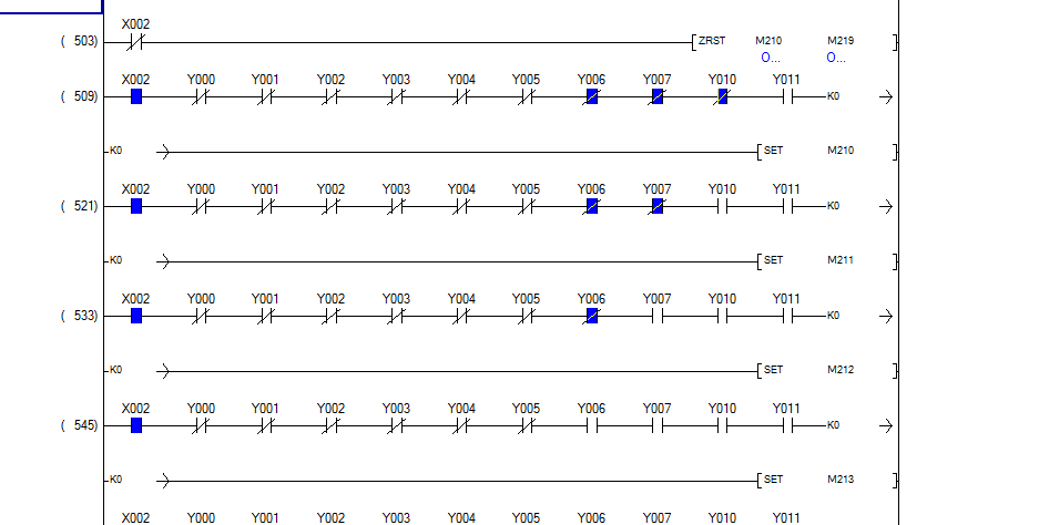

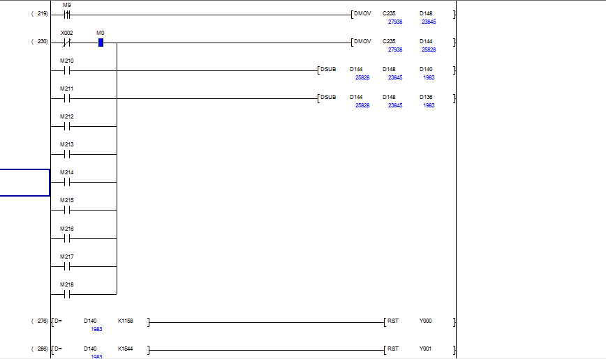

更新]谢谢各位的的办法,
现在重新整改思路,用的物料的实时位置和输出位置相比较(因为输出点接的负载位置是不变的),物料到哪里,开哪里,离开哪里,关闭哪里
用光电的常开加输出点的互锁置位M,用M来保持前方物料的状态,弊端就是,前方物料位置种类太多,都要写上的话得有几百种可能,程序繁琐,暂时就想到了这个笨办法
希望大神给点意见,和建议,早日把好办法找出来
位移试过没整出来,先入先出指令不怎么会用,暂时还没试
再次更新,之前忙别的活把这个程序耽误了,现在这个程序功能已经实现了,待我稍微完善一下分享给大家

1楼  发表于: 2020-03-16 13:56
一个是X0为ON的动作
另一个是X0为OFF的动作
怎么才能让这两个动作共存,或者换一种编程思路

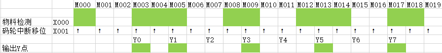

你的问题就是产品间断识别的问题,可以使用移位处理方式。
每个Y对于一个D地址,或者对应一个位,这里用一个D地址讲解吧,Y0-D0,Y10-D1,Y2-D2.....
不知道你的X0离Y0多远,最好做成可调的,根据产品宽带手动调整,让物料一离开X0的位置就是Y0的位置,那么X0-0到1再到0时就是一个产品,D0置1
Y对应的D地址是1时输出,每走一段设置的脉冲  数据移位一次,D0-D1,D1-D2,D2-D3,然后清零D0
走完一个后下一个没有产品的话D0就是0,就不会误触发。
谢谢你,但物料并不是一个一个的,正常运行时,物料是连续投入的,不会存在断料的,但是有断料的情况时,也不一定是对应一个输出点,也可能是两个、三个等等

通过送料移动速度和x0信号接通时间来计长,计算每个Y跟x0的距离,,应该可以计算出物料实时位置了。
恩对的,物料实时位置可以计算出来

最简单的,每一个输出点下面设一个感应开关,感应到物料就输出对应输出点,物料离开就断开。完全不用考虑算法。铝材挤压的牵引机下支撑滚轮都是这么干的
输出点的地方不能安装光电

传送速度是定值?你程序中既没有计数器,也没有定时器,这就能达到要求?
有高速计数器,实时位置,实时速度都计算了

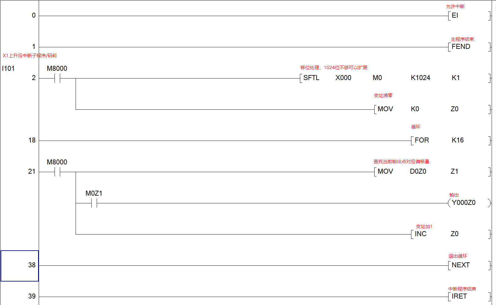

能给说明一下么,用的变址么

    如10楼的程序,这是典型的位移位控制,不是先进先出,如图,自己模拟一下看,有料时X0一直打开,位左移启动,依次打开Y,当中途断料时,X0即断开,Y依次关闭,具体通断时间你自己处理吧。底下的一排Y是测试用的。
