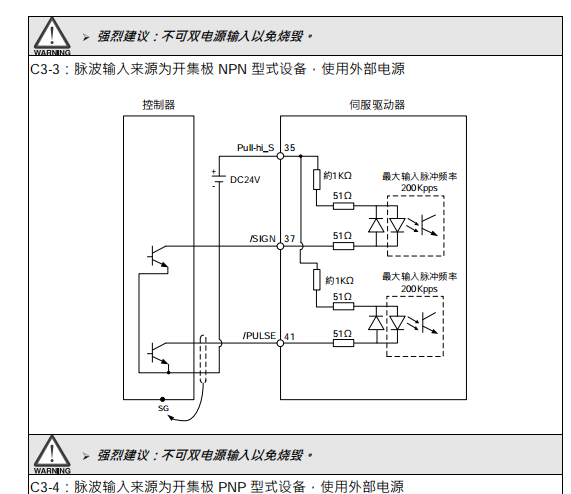

参数设置无异常  马达无动作   plc 有脉冲输出 可以上使能,通过伺服软件监视 到无脉冲输入。
求指教,帮忙指点下。

45 47  49脚要接0V

那就改参数P0-02  设 049来显示输入脉冲是否有,来判断接线是否正确

显示无脉冲输入

FX3U的PLC输出是分源型输出和漏型输出的。

这个需要怎么设置呢?
