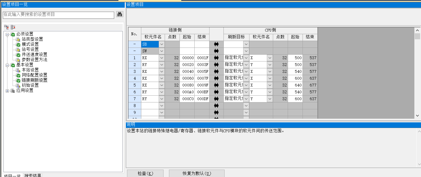

我现在一共用了8个远程io,io想设置为x200-x377,8个远程io128个点
有个问题:是不是一个远程io是x200- x230 ,下个远程io就要从x240-x270

CPU侧是8进制的,模块侧是16进制 X200-X217

我截个配置图你看看

我x用是从x200-x217 然后对应一组的y点不是200-217
是y220-y237这是我没有设置对吗
