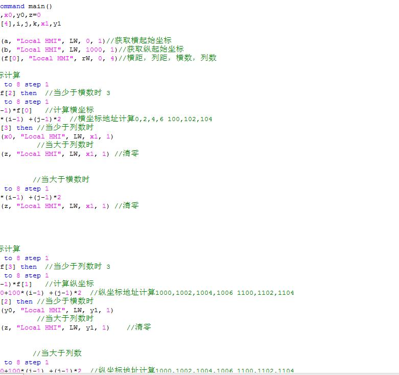

最多8*8 输入 列间距计算,详细看链接,伸手党不要喷粪!!!!!!!!!!!!!
http://bbs.gongkong.com/d/201912/817676_1.shtml
