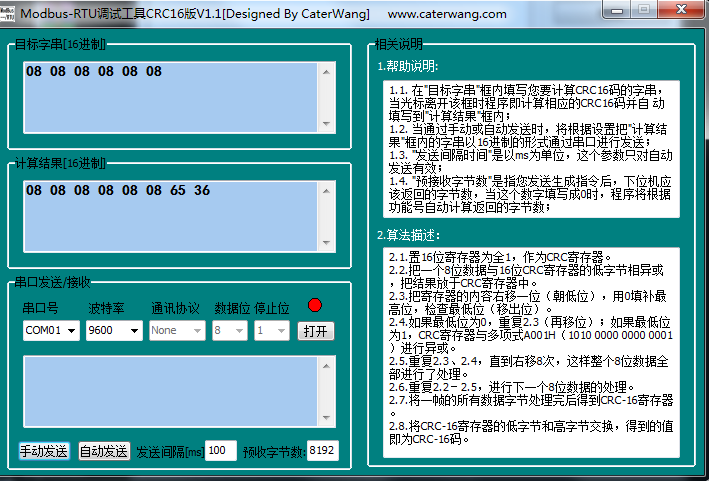

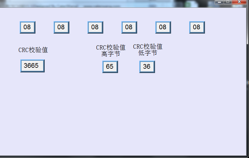

分别输入6个字节,自动计算校验结果,可以使用CRC计算器计算结果是否正确

大佬,你这个文件我下载了无法解压,不过我现在看了crc函数已经做出来了
