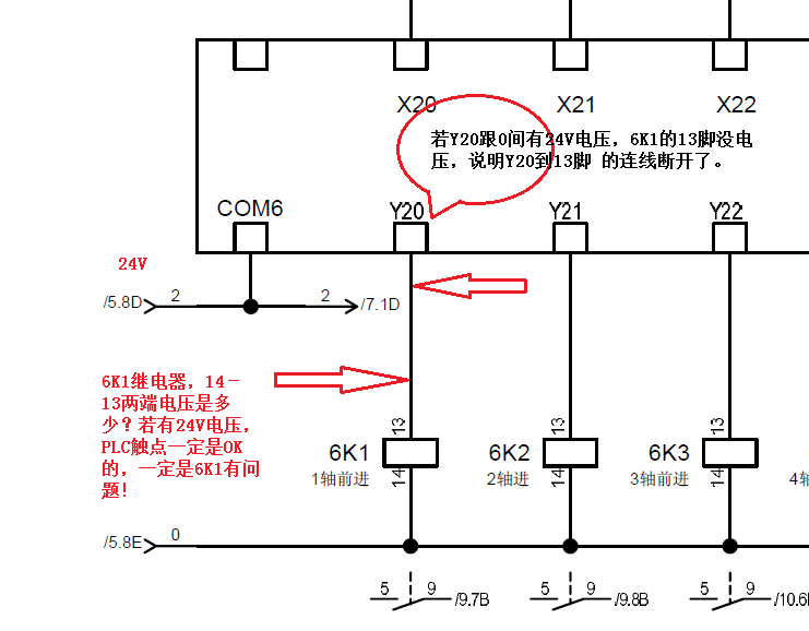

今天遇到个情况,三菱plc手动有输出24V,但是继电器没有反应。亮电流用万能表量不出来。有遇到过吗

要量继电器线圈两端是否有电压,有电压不吸合,说明继电器坏了.

    用蜂鸣档打一下继电器线圈通不通

    继电器是好的,因为继电器接开关电源的24V有吸合的。

    用的是plc输出的电源还是 外部的24v电源?外部直接测试下可以那就不是继电器问题了

    有的继电器好像分正负的  左侧的必须接P24 右侧的接N24才能动作 接反了 无动作

    有电压不代表有电流

    PLC电压是用的开关电源的。。现在我是换了个输出点。但是这个问题还有找不到为什么

    你量错位置

    继电器线圈和PLC的M点是否连接

    你说的有输出是什么情况?
