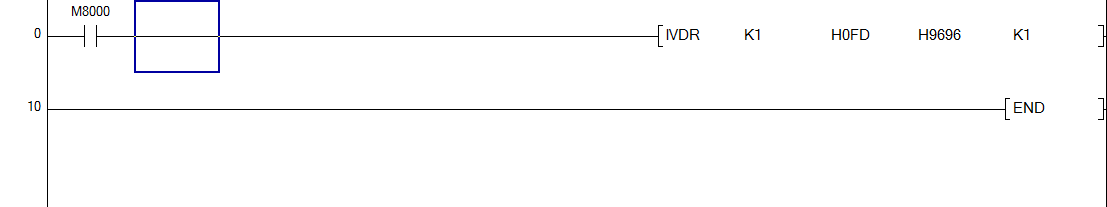

现在用了一个FX3U-485-db想用专用指令通讯变频器,变频器设置如下:
117=1
118=96
119=10
120=2
121=9999
122=9999
123=9999
124=1
340=1
79=0
PLC参数设置、程序如图,现在变频器没有反应,有点蒙圈,望指点

是CH1吗? 感觉ADP应该是CH2吧

我的是FX3U-485-BD,不是ADP

用FX3U-485ADP有專用FUNCTION,若沒有裝422BD即CH1

就要个485,所以不知道问题出什么地方

79为2

无协议改专用协议

79为0或者2,专用协议都试过

485BD好像不支持专用指令,
只支持RS,FX3U有CRC指令,

124=0

485BD不行
