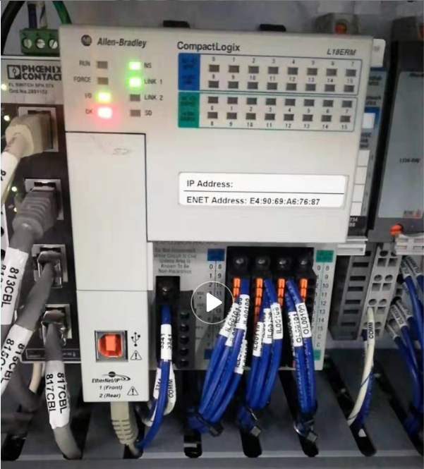

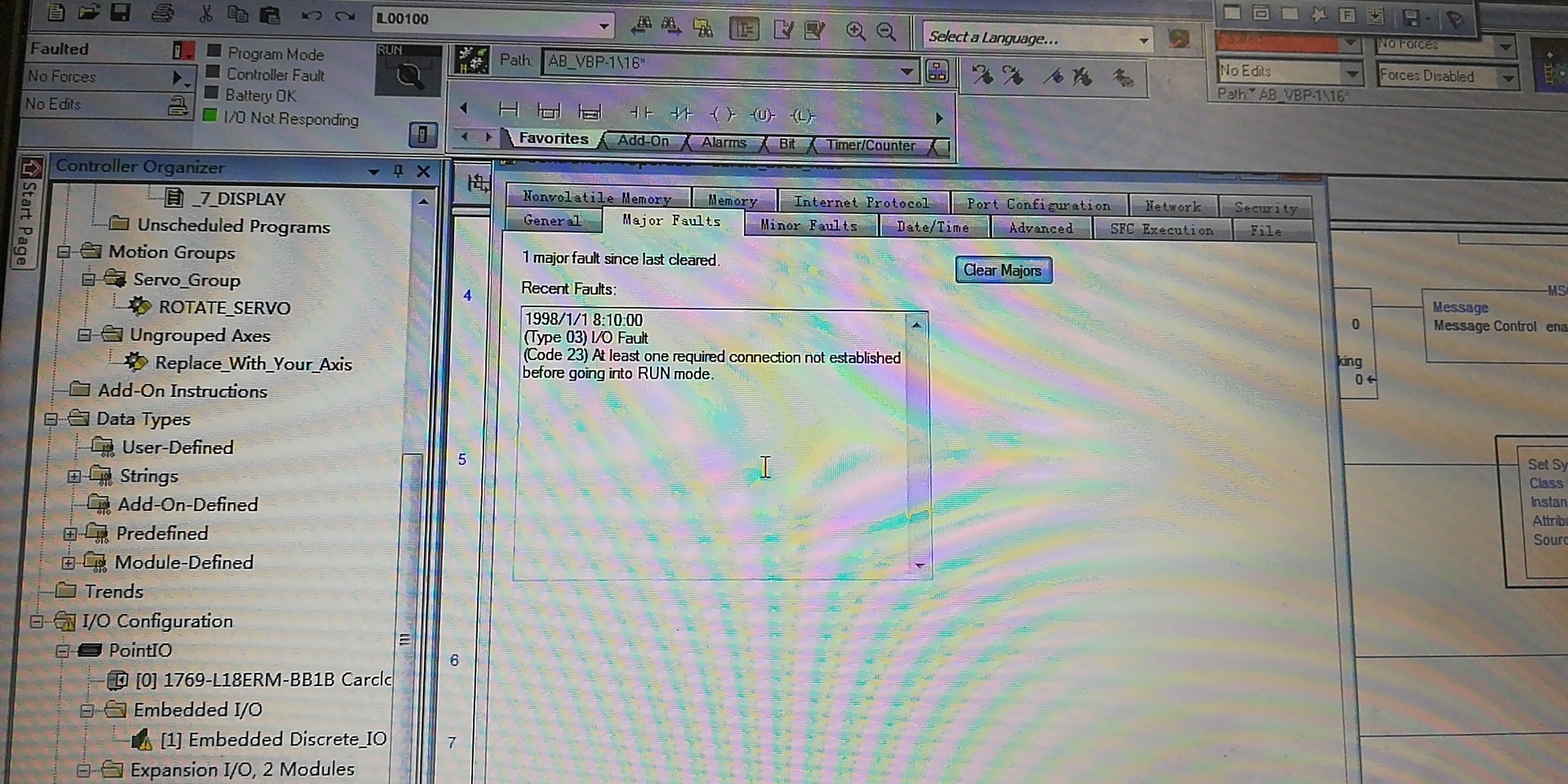

描述:程序监控报错代码Code23
描述:ok灯和I/O灯一直闪烁
我有一台设备运转过程中,突然跳电,再启动时PLC的OK灯和I/O灯一直闪烁,输出输入灯无显示,程序监控显示是某个地方没连接,但我检查外部没发现什么问题,我在怀疑是不是PLC自身的电源模块问题,请各路大神指点,附上图片。

报I/O模块故障,监控看一下那一块I/O模块出错了

测量下电压

我换了一块同款的PLC模块就好了,外部I/O模块都没换。
