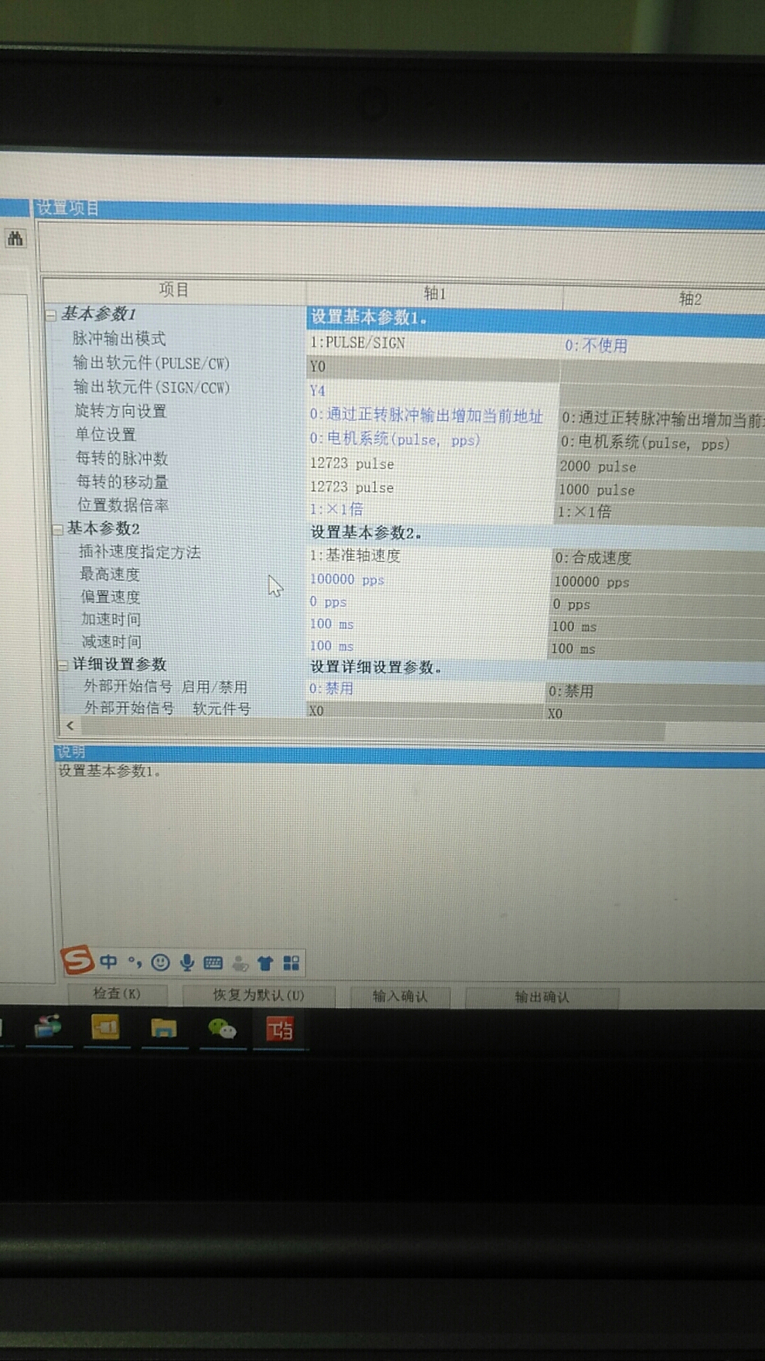

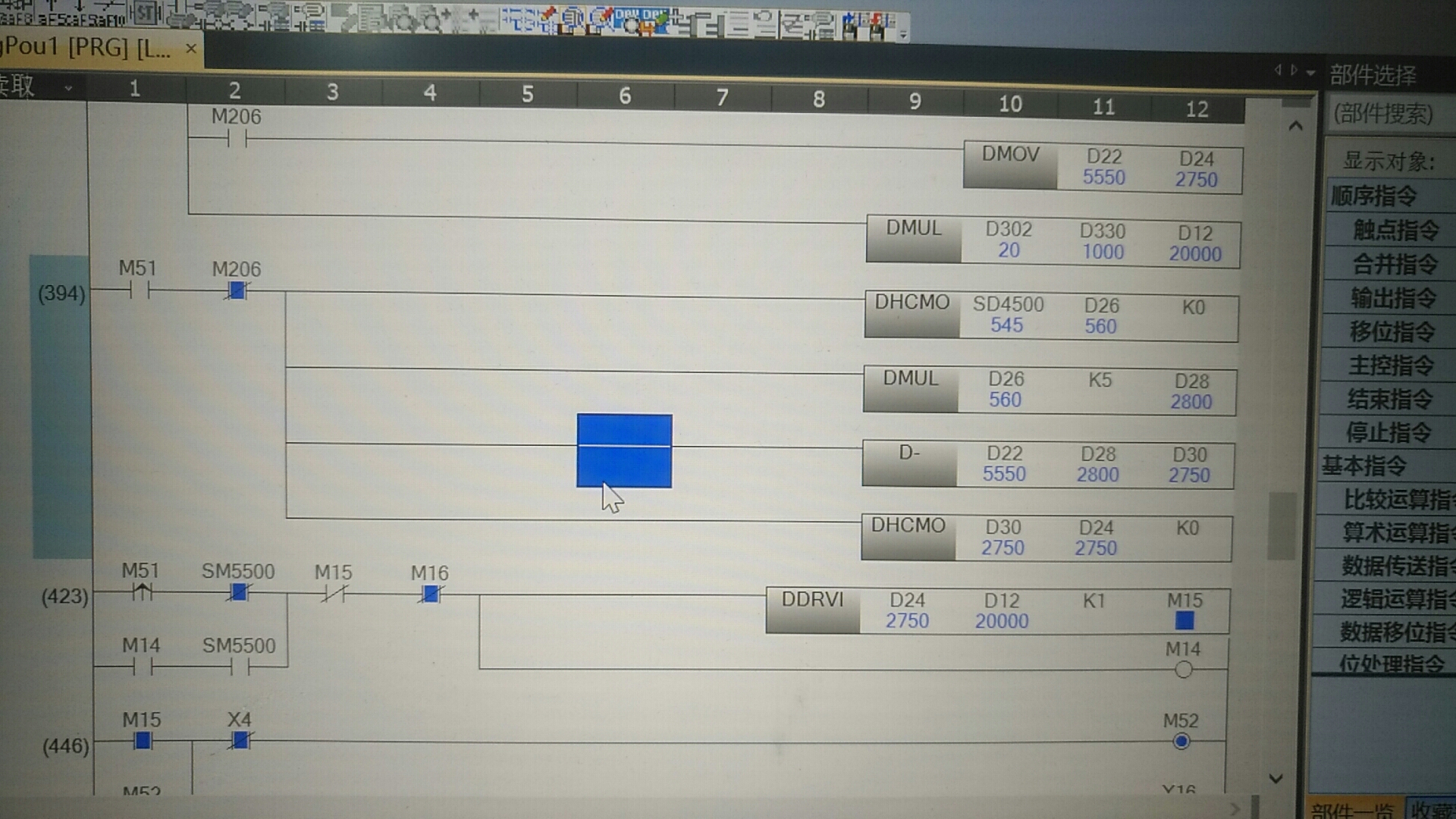

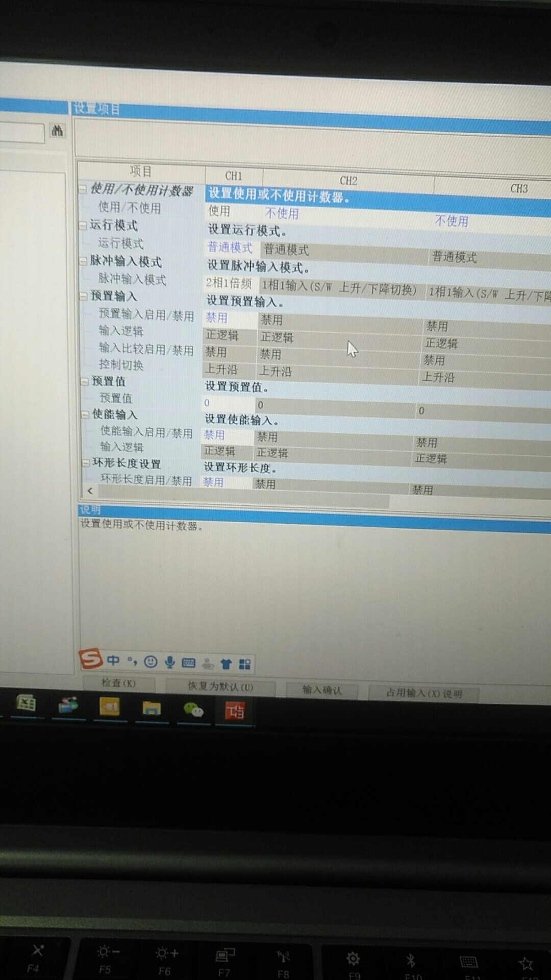

各位大神,有谁搞过三菱FX5U的PLC,送料机构,相对定位,用外接编码器时时修正做全闭环的。
这次被400的技术支持坑了一把,之前电话咨询怎么做全闭环,几个人都说fx5u可以做,可以时时修改定位当前地址,实际我做了才发现不能时时写入,做一半就停了,连中断写入都试了也不行,DHCMov也不行,能想的办法都想过了。实在没招了只能搞个下三滥的高速计数置位停止脉冲输出。但是这个方法不是最优解决方法。误差比较大。
所以请大神帮忙看看,有没有解决之道。很急,谢谢。
上图
忘了说我参数,伺服用的mR-JE-A准备做其他用途,临时用作位置模式,如果RJ就简单多了。编码器2000p的,

想明白了,已经找到解决方案。

有三种思路可以做,RJ型伺服是可以做全闭环,就是价格高。另一种是中断单速定位这种方式才是最优解决方式。我这种方式是听400技术支持的方式时时写入定位地址来完成,昨天已经做出来了,可以做的。
