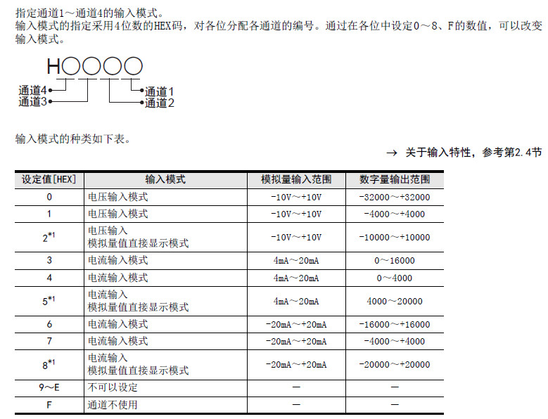

各位大侠:
今天看书的时候,看到了这个指令没有理解意思.请大侠指导一下,
1、LD X0 MOV HFF00 UO\G0
这个HFF是什么意思?

这是FX3U-4AD模块的指令。就是不知道HFF是什么意思?请大侠告知,谢谢

发表于: 2019-10-08 11:34
H代表16进制数

发表于: 2019-10-08 11:58
H表示16进制的意思,FF00就是二进制1111 1111 0000 0000

发表于: 2019-10-08 12:26
依然云烟
上善若水,厚德载物
96 个
282 点
44539 分
在线时间: 197(小时)
2009-06-09
2026-04-17
查看依然云烟的
发表于: 2019-10-08 12:29
不是HFF,是H后面的4位数,手册上有的

发表于: 2019-10-08 12:56
16进制数FF00

发表于: 2019-10-08 13:35
HFF00 其中H代表16进制数,FF00为16进制数,15 15 00 ,转换为二进制 1111 1111 0000 0000

发表于: 2019-10-09 10:44
