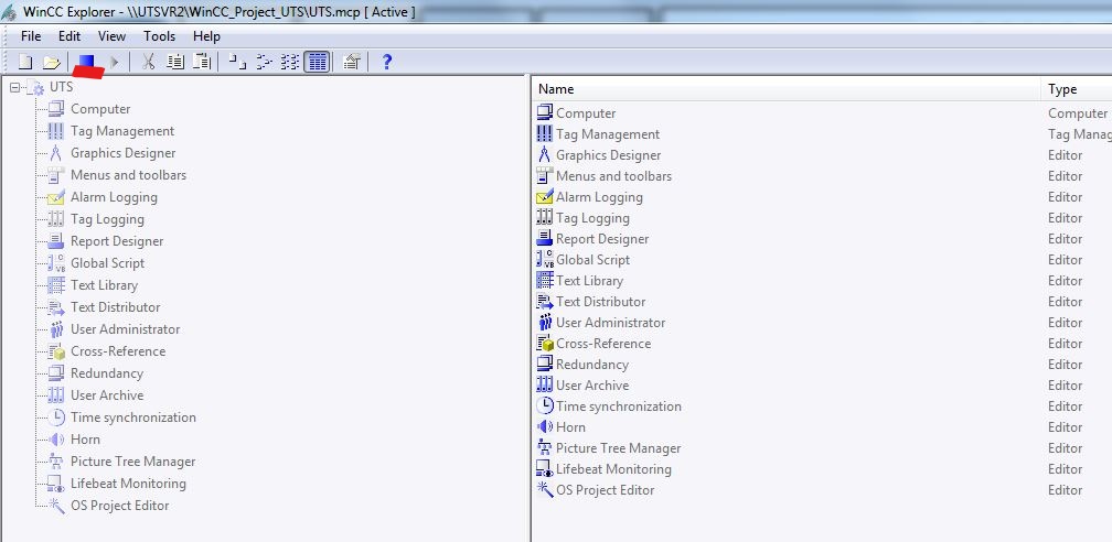

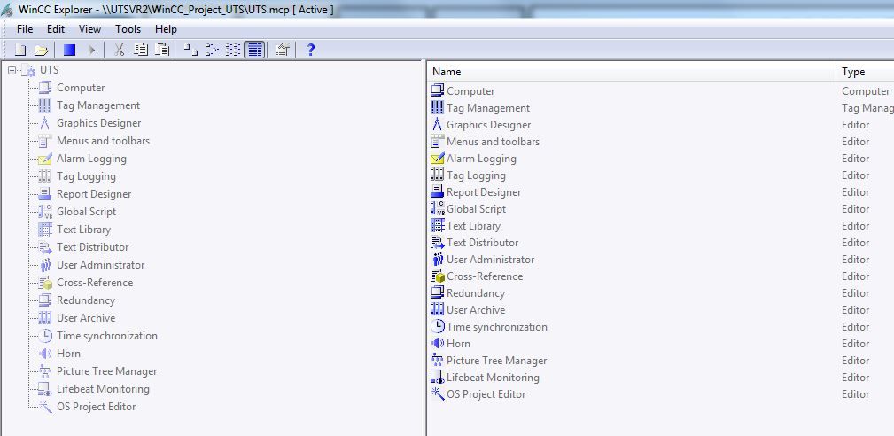

现在有一台工程师站,两台操作员站,每台电脑上都有西门子的“”狗“”;问题就出现在操作员站,刚开始的时候操作员站的WINCC打开之后能进行编辑,但是几天后发现wincc打开之后里面的项目变为灰色,里面的画面,变量都不能点开,求指导,是怎么回事

如图所示。请大神帮忙

看项目还处在激活运行状态,当然不能编辑

啥意思,我不太懂,之前还是可以点开看很多东西的, 现在都不能点开,能告知什么原因吗

玩wincc,如果这点意思都没搞懂,最好先别去动它,免得一不小心被你整坏了…

你的项目处于激活模式,不能编辑

先停止运行,再编辑,5楼已经给你提示了
