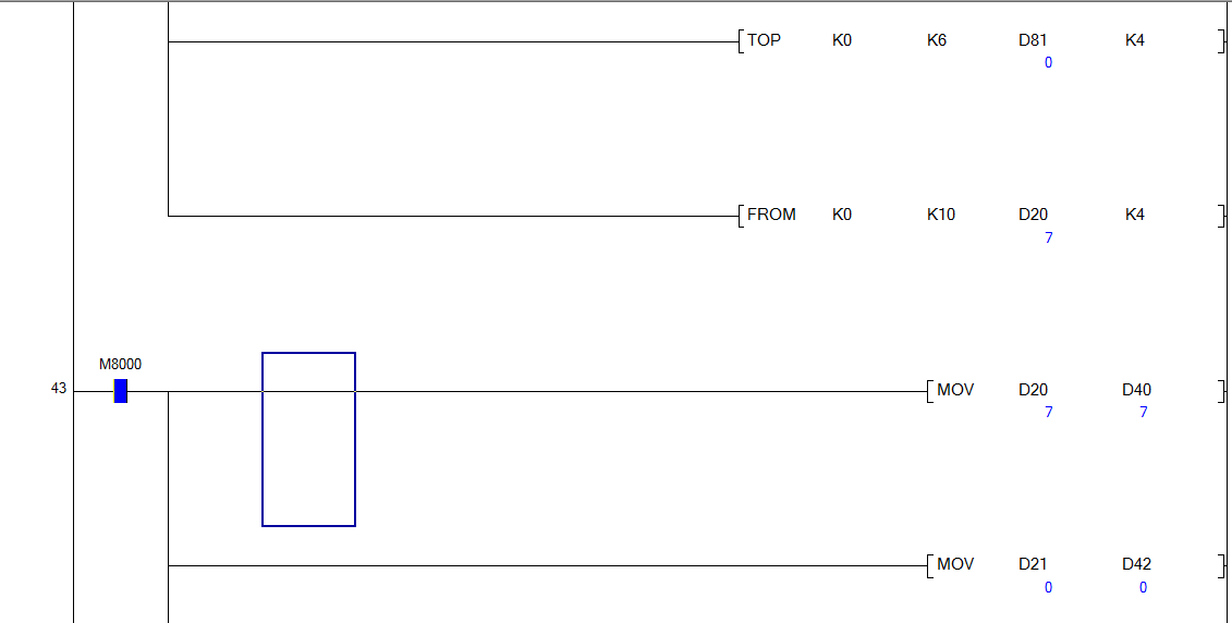

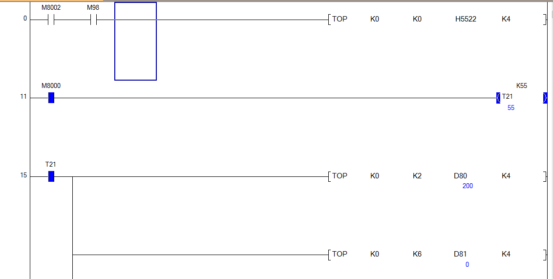

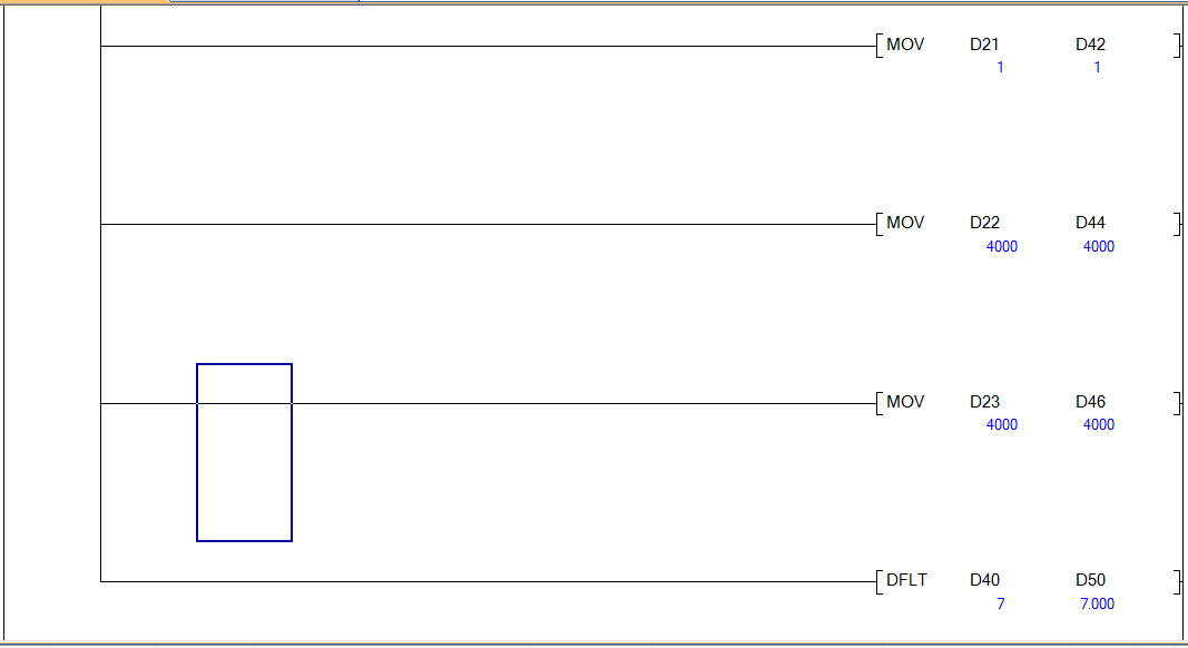

为什么这个电流通道没有接传感器得出的数据是40000?接上传感器也没反应。

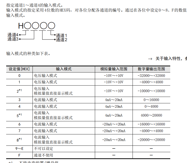

是4000吧
设置为5的时候,4MA-20MA的数值是4000-20000。
你的设备应该是输出了4MA,正常的。
如果你设置为3,那么4MA-20MA的数值是0-16000,就会是0了。

哦。明白了,没注意看后面的数据。谢谢!
