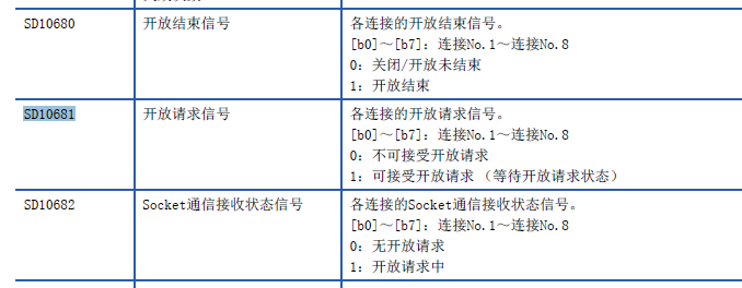

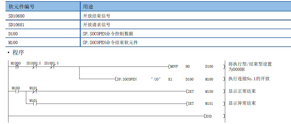

如图,怎么解释SD10681 与SD10682 这2个信号?
开放请求,是谁请求谁?
为什么用开放请求信号 去关闭端口?
反而开放请求信号为OFF时才能开启端口
难道是SD10681 是OFF时请求开放,ON时关闭请求?
但是貌似又不是这么一回事:

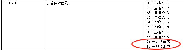

原理很简单,可以去看下TCP的书。SD10681是PLC发起连接请求时变为ON,如果PLC是客户端由CLOSE指令OFF。如果是服务器就一直为ON。SD10680代表实际的连接状态,TCP三次握手之后为ON,四次挥手之后为OFF。实际的连接可以由服务器或者客户端发起断开,PLC发起就是CLOSE,服务器那端断开其实也就是类似于close的一个函数而已,这时SD10680就是自动OFF。

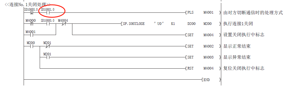

    如果PLC是客户端SD10681在OPEN指令之后为ON,CLOSE指令之后为OFF。你那个程序的意思是,如果服务器发起断开,那么SD10680会有一个下降沿,然后PLC就使用CLOSE复位SD10681,以便于下一次打开,否则无法再次使用OPEN指令

    补充一下,TCP的断开类似于打电话,SD10680的OFF意味着对方挂断了电话,那么我也需要挂电话,SD10681的OFF意味着我也挂掉了电话。而SD10681的ON就好比我打电话打出去,SD10680的ON意味着电话打通了
