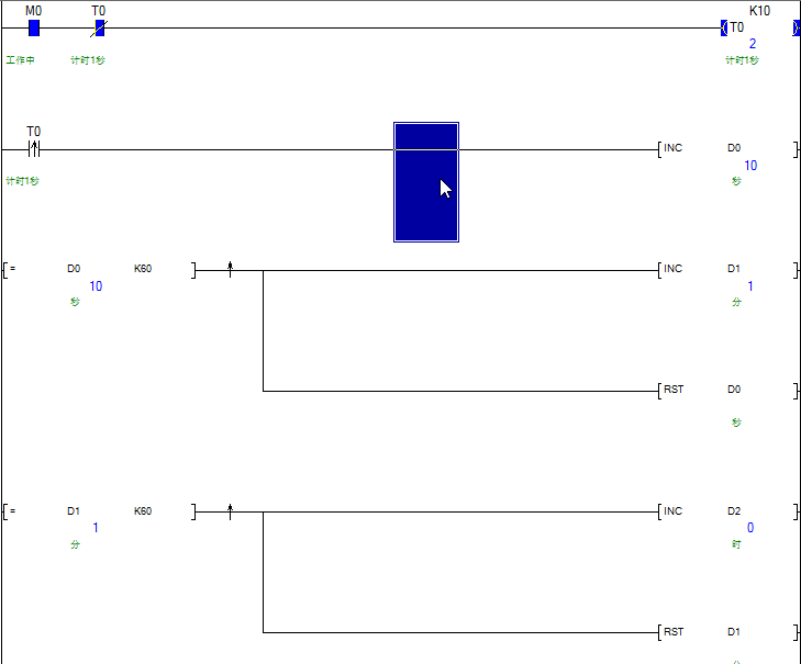

客户要求统计工作时间,自己写了个程序如下。
实际工作时,并不是按1秒加1。好像这个时间的长短根程序步数还有关系。
原因是啥?大神们是否深度了解PLC内部时间继电器的工作方式。跟扫描周期是否有关。
如果我改用中断,如何准确定位一秒?就是类似时钟一样。

你试下这样行吗?
两个程序都测试了,我的有误差,你的没误差,测试1分钟。

    有个读时间的,工作一个读,结束一个读 就OK了
    这个我也用了,每一秒的变化计一个数,计数准确,但是时间显示不均匀,可能是受扫描周期的影响。

    用特殊继电器。
    m8011-m8014

    在定时器中断里做

    5楼  发表于: 2019-09-09 08:24
    直接用M8012来统计。
    ld m0   ldp m8012
    inc d0
    真诚感谢!

    7楼  发表于: 2019-09-09 13:54
    从理论上来说,PLC的定时器最大会产生2个扫描周期的误差,而你这个程序在这个固有的误差之上又增加了一个扫描周期的误差。所以如果你的程序运行时间比较长的话,是有可能产生比较大的误差

    读取PLC时间节点,然后结束再读取PLC系统时间节点,两个做减,Q系列是DATERD指令。。望采纳!!你这样计算出来的时间不准确的,有扫描周期误差的。。

    11楼  发表于: 2019-09-12 08:54
    对于工作时间一天二十几个小时来说,几微秒甚至几十秒的扫描时间的影响微不足道。
    试了下用时间继电器偏差还是挺大的,一分钟就累积出一秒以上了。我测试过。
