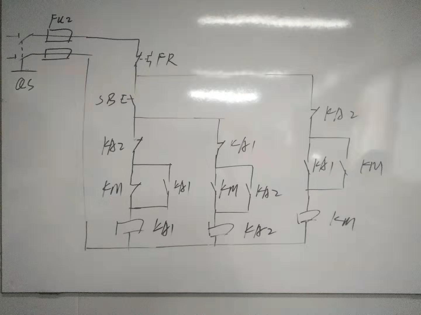

电路图附上

直流24V继电器接了很多次不正常动作

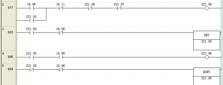

很早之前我发过类似贴子,答案在回复中!
http://www.ymmfa.com/read-gktid-1637029.html

单按钮启停软件程式

楼主请问怎么样不正常动作?能具体点吗??

使用一只棘轮继电器就行了.很稳定

INV指令
