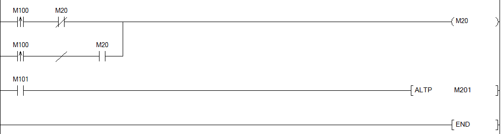

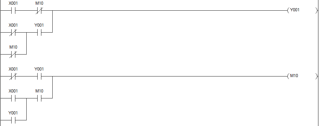

描述:这是梯形图。

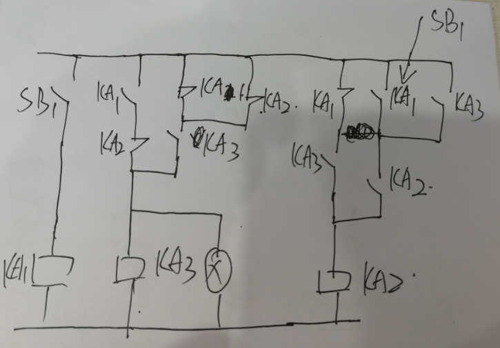

描述:这是转化的继电器电路,把箭头位置的KA1换成SB1后,实测可以实现,用KA1就会出现没办法停掉灯的情况。
描述:这是我常用在手动中的单键启停

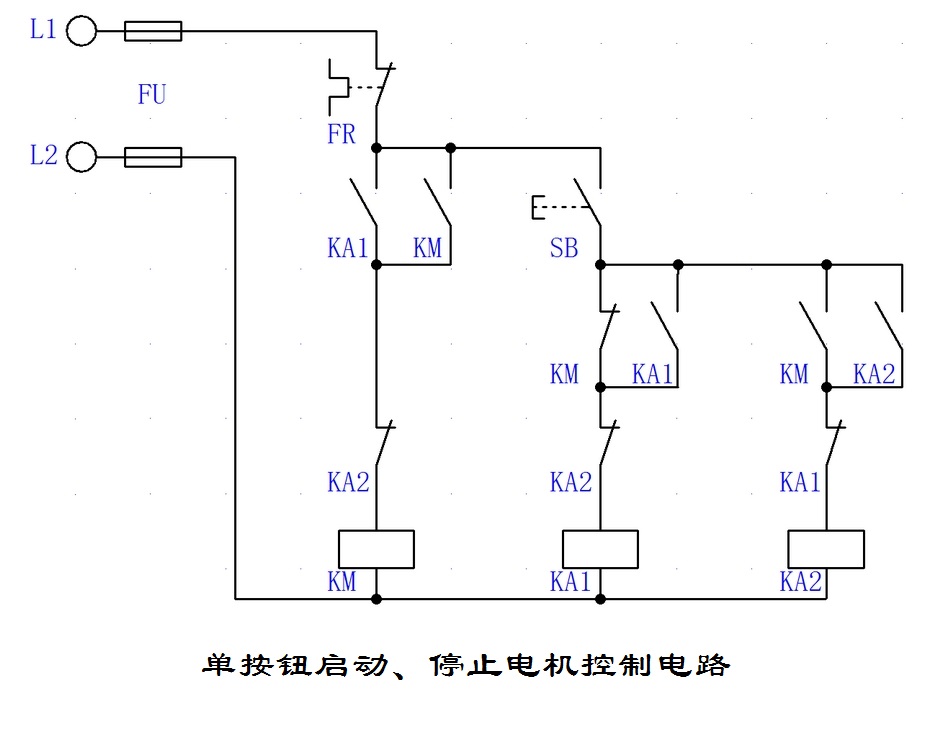

闲来无事,翻翻书,发现了另一个单按钮启停的电路,按耐不住自己电工出身的心,接了个继电器电路,结果发现,继电器电路和逻辑梯形图还是有区别的。PLC模拟没问题的电路,继电器接出来是不行的,分析下原因,可能是继电器的吸放在反应时间上和梯形图是有差别的。欢迎大神来个更专业的解释!

PLC是循环扫描的。。。。。

没记错的法按钮做,应该要做防抖处理(记得以前用单机做有这种说法)。另外继电最是固态继电器(电子式)响时间比机械式要快很多。以上只是个人想法,请误喷。

继电器有触点竞争,PLC触点竞争不明显。

单按钮启动梯形图不用那么复杂吧
ld x1      altp y1

我都是直接一个ALT命令就解决

就用一个altyp指令就可以实现。而继电器电路用两个中间继电器可以实现。

触点竞争在继电器类电器控制电路的逻辑电路中是一种常见的现象,它是由于触点断开的时间比接通时间快,它们之间有一个时差的原因所造成的两者之间的竞争,如果设计不合理,就会造成你在理论上可行,实际不可行的现象。
