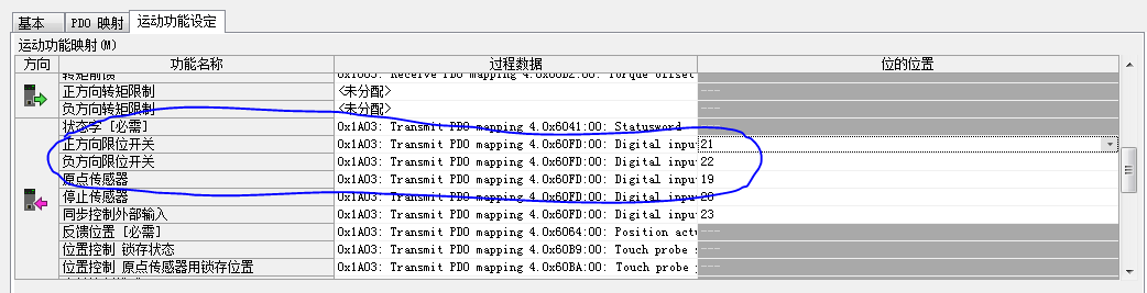

各位大神,小弟手上有个项目,用的是基恩士KV7500 PLC+KV-XH16EC、松下总线伺服MADLN05BE,目前接线就卡住了,恳请大家帮助,如下:
X4连接器接线,从手册只找到下面几个接线点(也不知是否正确):伺服报警 +----pin.3
伺服报警 - ----- pin.4
正转限位 ----pin.7    反转限位----pin.8    原点信号----pin.10    还有报警清除、伺服ON等不知如何接了......

就接,左右极限和原点,就可以了。其他的都可以内部来操作,基恩士的PLC不懂可以找基恩士的人来教你。

    严格说来, 通信的伺服, 需要接正负极限和原点, 还有一个复位(急停), 这样通信不可靠时,还要以停止伺服。

    描述:你也可以查看下ESI文件
    我前几个月也刚刚做了一个类似的项目,时间有点长了,记不太清了
    我用的也是基恩士KV7500 PLC+KV-XH16EC,但伺服用的是松下A6B,应该也是差不多的,用基恩士PLC需要注意了,不能按松下伺服的接线方法,要按基恩士的接线方法,具体是为什么,问了基恩士的他也不能给你说出个所以然来
    只需接正负限位跟原点即可,接21  22  19

    对了,我这里有个操作指引
    附件: 5_PANASONIC_A6B_KVXM_EC_连接指南.pdf (1185 K) 下载次数:750
