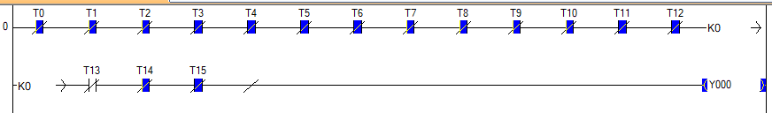

就是只要T0-T15之中有一个闭合,Y0都要有输出
LD>  K4T0 K1
OUT Y0,
三菱的写不了啊
哪位高手支个招?

1楼  发表于: 2019-08-24 22:26
能达到要求就行了

2楼  发表于: 2019-08-24 22:43
三菱PLC的TS0到TS15 可能不是连续位,所以没有方便指令来达到要求

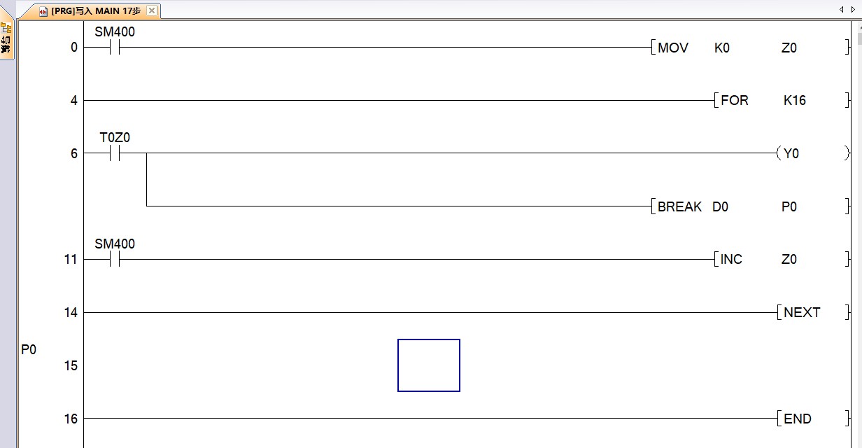

3楼  发表于: 2019-08-24 23:02
用循环就可以了,不过对于10多个点不合算,点更多就合适了。

    4楼  发表于: 2019-08-25 13:25
    引用第1楼hefq于2019-08-24 22:26发表的  :
    [attachment=236529]
    能达到要求就行了
    实际上是从t0 -t63 只不过是没有写出来

    5楼  发表于: 2019-08-25 15:55
    翻遍手册也没找到一条高级指令能操作T触点

    6楼  发表于: 2019-08-25 17:46
    引用第5楼hefq于2019-08-25 15:55发表的  :
    T触点变址也只能用在FX3U以上
    我也是找不到才想向大家求教

    7楼  发表于: 2019-08-26 09:16
    翻手册的时候 63条并联早写完了   有时候越简单越有效

    8楼  发表于: 2019-08-26 09:20
    好像有个SUM指令吧,可以统计指定数量里的Bool位的接通数量,然后驱动输出Bool位。

    9楼  发表于: 2019-08-26 09:36
    大哥LD>= 要么你就>K0

    10楼  发表于: 2019-08-26 09:37
    T是字存储器,K4T0肯定不行,

    11楼  发表于: 2019-08-26 09:43
    [quote]引用第10楼lx1421967于2019-08-26 09:37发表的  :
    T是字存储器,K4T0肯定不行,
    [/quote
    试了是不给
