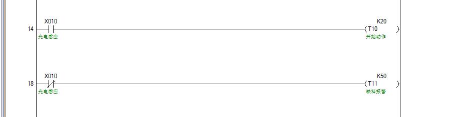

你们的光电感应是这样滤波的吗?防止一闪一闪,既没有达成动作条件,也没有达成报警条件,就需要加滤波

引用楼主梦雨天涯于2019-08-20 16:43发表的 三菱FX系列怎么写光电感应的滤波 :
断开的滤波不对

引用第2楼king125于2019-08-20 17:45发表的  :
断开的滤波不对
应该怎么改呢

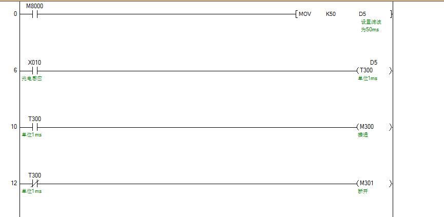

引用第1楼小侯于2019-08-20 16:53发表的  :
[attachment=236343]
供參考
一閃一閃應該是電源不然就是感度問題吧
如果我不是这个范围的呢?好比如是X30

引用第3楼河南张先生于2019-08-20 18:23发表的  :
加延时防抖
你的意思是这样的?一闪一闪的,两个条件也不满足啊

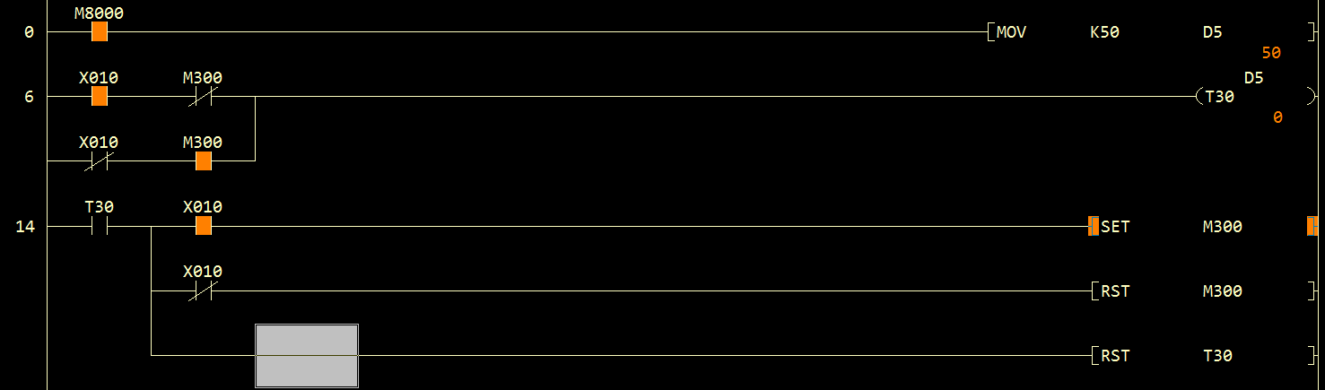

试试这样的写法

引用第7楼leechengyu于2019-08-21 09:55发表的  :
试试这样的写法
这样写不就增加多了一个内部继电器?还有你的T30是100ms单位的,也就是5S惨动作
