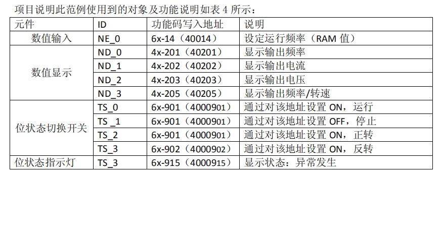

请教:三菱变频器和维纶触摸屏MODBUS RTU的运行指令是6×901 吗?

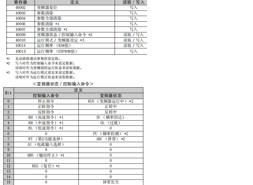

这个不是很理解。变频器的说明书和对应的功能码地址如下图,但是不明白40009然后怎么变成4000901了?对吗?

6X40009是一个寄存器,一个寄存器包含16个位,4000901即其第1位,同样道理,4000902就是他的第二位

地址类型。你了解下标准MODBUS通信规则就知道了

6是写入 40009是地址!我的理解
